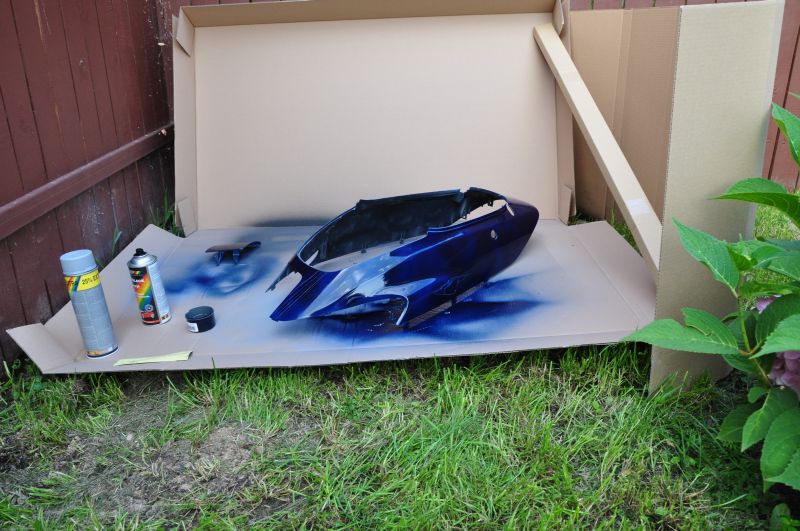

Комментарий к файлу: Первый тонкий слой краски

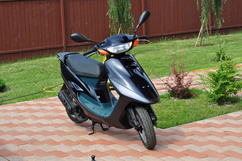

Комментарий к файлу: Все покрашено

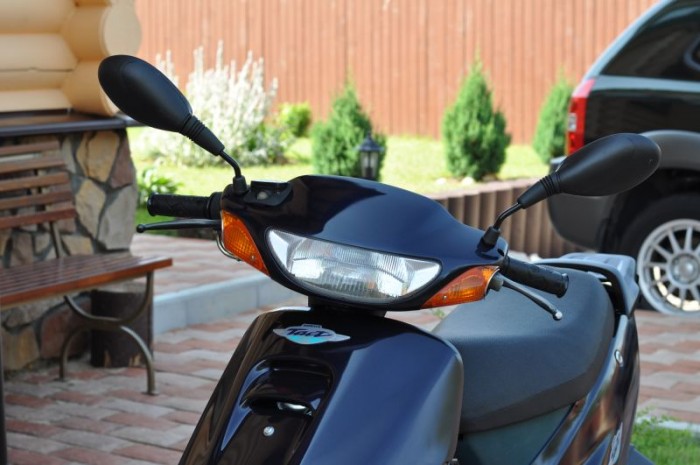

Комментарий к файлу: Внешний вид

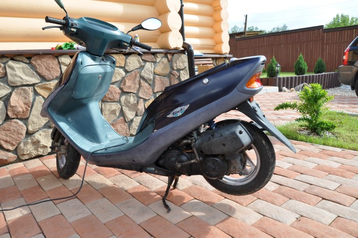

Когда я начинал работу, он был примерно таким.
Это мой первый скутер, я ранее ничего про скутеры не знал. Когда его купил, то поначалу даже расстроился, какой он грязный, ржавый да поцарапанный. Но ничего, потихоньку заменил в нем кучу деталей, почистил, покрасил, отремонтировал. Правда, на это ушла куча денег, но зато получил кучу удовольствия :)

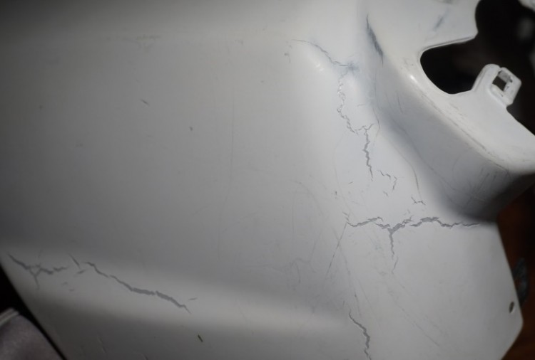

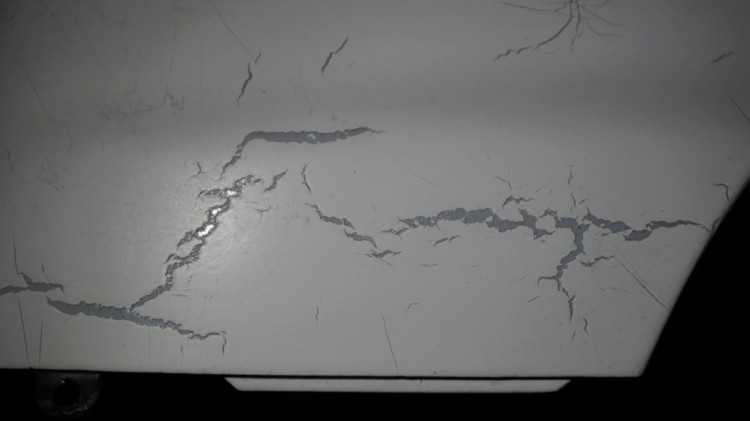

Один важный момент. Если на заводскую краску вполне можно класть краску из баллончиков (хоть алкидную, хоть акрил), то уже на эту краску в следующий раз (а он наступит быстро, так как краски эти не стойки к истиранию при мытье и протирке), перед окраской всё это удалять придётся. Иначе новая краска трескается, иногда даже грунтовка при нанесении "рвётся".(Фото) Несмотря на полноценную подготовку, с ошкуриванием, обезжириванием, обеспыливанием. (Всё делалось в СТО, самим его владельцем, поленившемся однако снять старый однокомпонентный акрил). Облицовки салона я красил оба раза сам, второй раз уже из двухкомпонентных баллончиков, и в первый же сезон красивая дорогая краска пошла местами мелкой сеткой трещин, во второй сезон - уже не местами. Теперь всё это снимать надо. Не представляю. :st_ruskiy: Так что, ребята, баллончики - это дешёвая поездка в один конец, вернее, в тупик.
