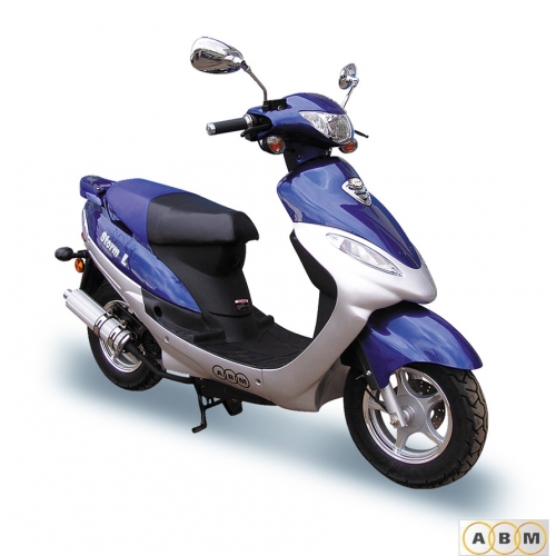

Не нужно искать схему именно под эту модель. Китайские скутеры почти все одинаковы в плане электрооборудования.
Вот ваш скутер, обычная копия десятков таких моделей китайского производства.
Комментарий к файлу: Скутер Abm Storm
Abm-storm.jpg [ 134.24 KiB | Просмотров: 20787 ]

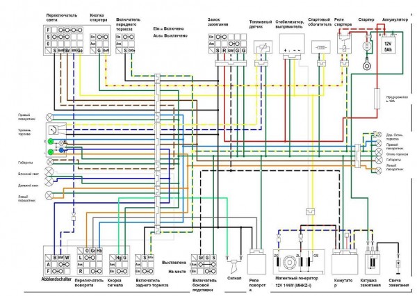

А это электросхема в цветном варианте, подходит для большинства китайских скутеров, сверьте с вашим.
Комментарий к файлу: Схема китайского скутера, цветная
shema_kit-skutera2.jpg [ 136.33 KiB | Просмотров: 20787 ]

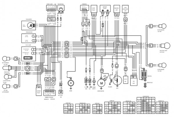

Вот еще одна, если та не подойдет: :-ok-:
Комментарий к файлу: Стандартная электросхема китайского скутера
elektroshema_kitaiskogo-skutera.jpg [ 129.29 KiB | Просмотров: 20787 ]
