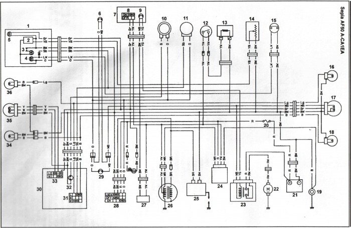

Здравствуйте.
У меня на холостых оборотах горит тускло фара и моргает все освещение (еле заметно). Электрика в порядке, просто такая вот особенность старых скутеров. Это мне не мешает, но хотелось бы эстетического удовольствия, так сказать.
Где-то краем уха слышал, что, если в цепь впаять конденсатор, то проблема решится. Не помню, говорилось ли в том посте про другие элементы в цепи.
Так вот, вопрос: что же всё-таки нужно добавить в электроцепь фары, чтобы на холостых оборотах лампочка горела ярко и не моргала?
Прилагаю схему электропроводки. На ней YW (желто-белый) провод выходит из генератора и в узле расходится на переключатель света и на реле-регулятор. Далее, к переключателю света приходит YW провод, в переключателе он закорачивается на Gr (серый) провод. Этот провод идет к переключателю "Дальний/Ближний свет" и проходя его, выходит на одну из спиралей лампочки. Я так понял, что по YW и Gr проводам идет переменный ток напрямую из генератора. Прав ли я или нет?
