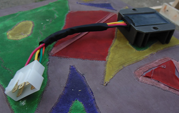

Купил вот такой р/р. Всё подключил. Но что странно, при наборе оборотов напряжение падает. При снижении до холостых опять 13-14 Вольт. Аккумулятор вообще не подключен пока, как и все источники.Цепочка только генератор + регулятор. Всё.
