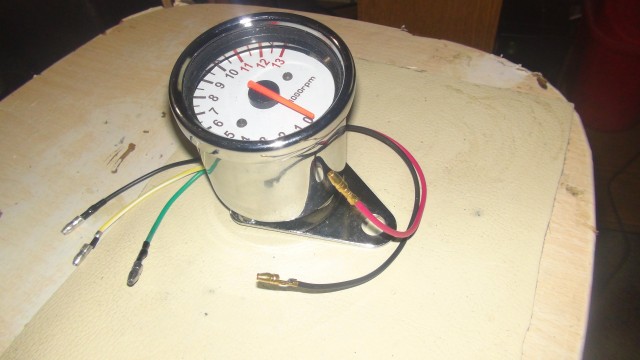

Как подключить тахометр на сузуки сепиа. Или какая у него распиновка?

5 проводов
зеленый,-точно масса
Красный,-плюс
сигнальный берется от катушки по низкой стороне
но цвет проводов у китайцев,-лоторея.
подключай через лампу и смотри мультиметром. желательно стрелочным.
Электронные тупят вблизи катушки.
