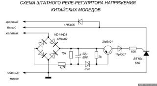

Привет sledak там у меня есть схема реле регулятора штатного , в этом реле нет полноценного диодного моста . Там в самом реле для зарядки стоит один диод ( экономят китайцы ) . В самой электросхеме этого диода нет , эту схему я показал чтобы понять распиновку штатного реле . Что касается блока CDI , если у тебя стоит простой блок CDI , то глушилка замыкается на массу . Но если стоит блок DC-CDI ,то там глушится питанием . :dr_ink:

Вот схема реле-регулятора ( китайского )
file001.jpeg [ 9.45 KiB | Просмотров: 11465 ]
Схемка подробная. Классно!
Где находишь, или сам расковыривал приборчики?
