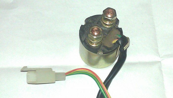

предохранитель в порядке.масса железная.там плюс идет на эту штуку сразу от аккумулятора.а от нее уже расходятся провода.может же из-за нее не поладка если перегорела или встрехнулась от удара?
СообщениеДобавлено: 11 сен 2012, 16:06
Зарегистрирован: 10 сен 2012, 14:20
Транспорт: IRBIS R 50
от нее расходятся провода и соединяются с другими проводами

RUSLAN 1 Эта штука как ты говориш аналог автомобильного ВК которое в авто стоит прямо на стартере , в скутере оно крепится к раме . Толстые провода которые зажимаются гайками это силовые провода стартера. К разъёму подходят провода управления . Эта штука попросту говаря обычный электромагнит,при подачи управляюшего напряжения на разъём он сердечником из нутри замыкает эти две медные шпильки с гайками .Напряжение идёт дальше на стартер, через его обмотки цепь замыкается на корпус. Стартер сробатывает. Проверь вольтметром или щупом управляющее напряжение на разъёме. Когда нажимаеш на кнопку стартера оно подаётся на жолтый с красной полосой провод. Жолтый с красной полосой провод должен быть плюсовым, зелёный масса.

Скорей всего ремонт уже выполнен. Сообщение давно было. Показанное на вложении - реле стартера. Толком на работу скутера не влияет. Если повреждено, что возможно при ударе и деформации, то влияет лишь на запуск скутера с кнопки стартера. Со схемой данного скутера не знаком, но видимо с контакта где подводится "+" от аккумулятора идёт провод через предохранитель на реле-регулятор и далее по потребителям. Если на левой стороне, куда пришёлся удар закреплены ещё приборы электроснабжения и управления, то стоит проверить их все, а также провода подходящие к ним.
