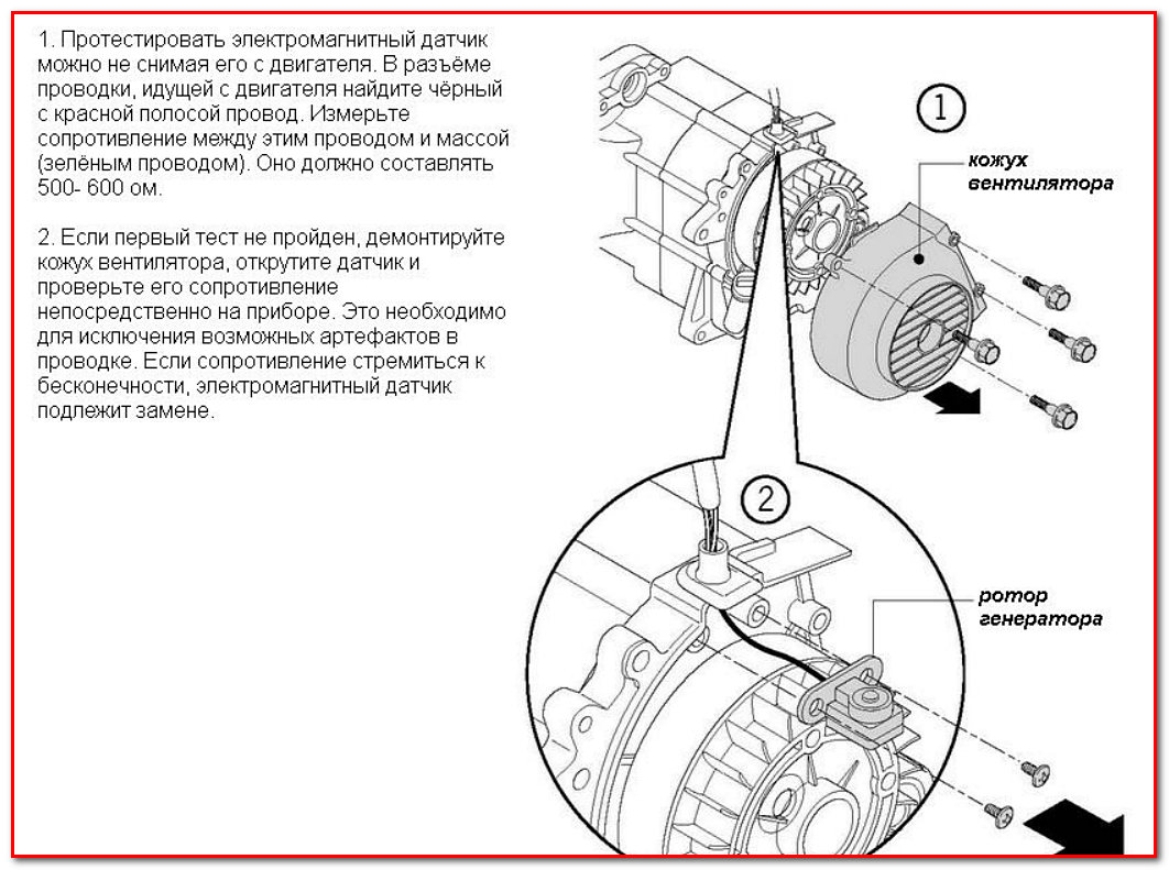

Что за датчик холла? Как он выглядит и где находится?
СообщениеДобавлено: 07 сен 2011, 14:50
Он находится внутри ротора генератора.

СообщениеДобавлено: 05 ноя 2012, 22:21
Комментарий к файлу: щелкни по картинке
датчик.jpg [ 158.74 KiB | Просмотров: 22875 ]
