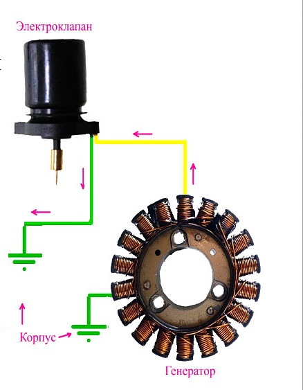

Купил карбюратор на YAMAHA MINT, на котором стоит пусковой обогатитель. На старом карбе такого не было (тупо тросик). Как определить куда подключать? Заранее всем спасибо! :-):

Для пускового обогатителя не имеет значения полярность.
СообщениеДобавлено: 02 дек 2012, 17:36
Какой провод без разницы, а в принципе цветные провода располагают ,как на скриншоте ... :mi_ga_et:

Да, действительно, именно такие цвета проводов выходят из пускового обогатителя. Спасибо, друзья!!!

Если будет рано срабатывать , не забывайте о добавочном сопротивлении . :bra_vo:
