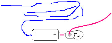

В твоём случае явно просматривается обрыв провода в линии управления стартером. Схемы предложить не могу, расцветку проводов не знаю. РР может быть ни при чём. При запуске двигателя всё работает нормально, а при горелом РР это невозможно. Рисунок пробника прилагаю, там всё понятно. Длинный провод от батарейки, батарейка с лампочкой или светодиодом и второй короткий проводок.
Крепишь длинный провод на любой управляющий контакт на реле стартера, на провод управляющего напряжения, а вторым концом пробника коротишь на контактах кнопки пуск. Если нет сигнала(лампа не моргнёт на пробнике, то на управляющих проводах реле стартера меняешь подключение длинного провода пробника и снова ищешь на кнопке пуск, на каком контакте пробник "отсигналит". Нашёл и пометил, чтоб не путаться.
Теперь надо изменить пробник. Батарейку выкинуть, а лампочка должна быть на 12 вольт.
На замке зажигания ищешь провод где есть постоянное питание при выключенном зажигании. Один провод от лампочки на массу, а вторым шаришь по контактам замка. Далее включаешь зажигание, при котором скутер должен заводиться и ищешь другой контакт, где появилось напряжение. Внимание! если больше нигде напряжение не появилось - замок зажигания неисправен! Вот дальше некоторая проблема. От замка зажигания до кнопки пуск идут короткие провода и они где-то скручены, подавая напряжение другим потребителям. На этом участке жгут проводки придётся распустить и искать повреждение. Надо освободить провода от оплётки, чтоб найти где там обрыв. Не провода зачищать, а тканевую или пластиковую оплётку жгута убрать и только на небольшом участке, между кнопкой и замком зажигания...
АККУРАТНЕЙ ТАМ! И успехов! Возни конечно много, но это оправдано. Потом будет легче при подобной неисправности. Будет опыт. А впереди выходной и можно заняться....
робник.jpg [ 20.12 KiB | Просмотров: 26500 ]
