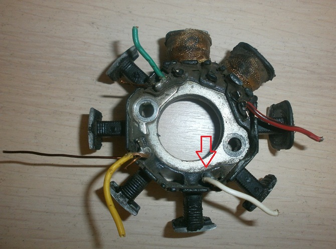

Помогите восстановить обмотку статора. Мне так то все понятно как мотать, вот не пойму только одного, что за белый провод. на него выходит один конец провода. можете пошагова написать действия обмотки именно этого статора.

А не проще купить новый статор и выяснить причину,почему этот сгорел?

Белый провод - это отвод от регулирующей обмотки, идёт на регулятор напряжения. Как она работает написано в статье про регулятор или на этом форуме в теме "Зарядный ток".

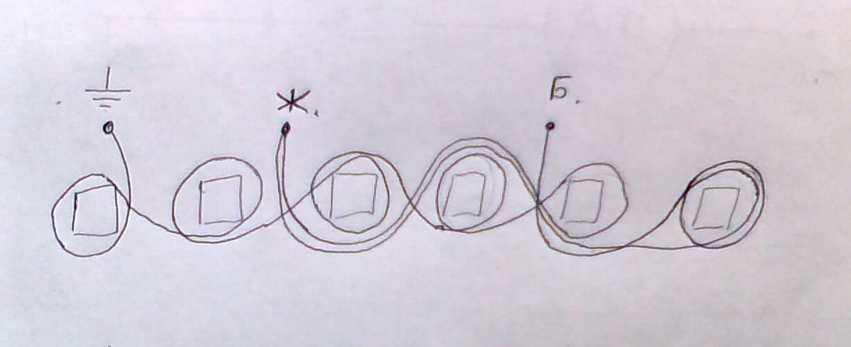

Если обмотки катушек зажигания целы , то тогда вот держи . :st_ruskiy:
Фото0124_001.jpg [ 62.68 KiB | Просмотров: 3968 ]
Каждая катушка по 53 витка эмальпроводом 0,8 мм.
