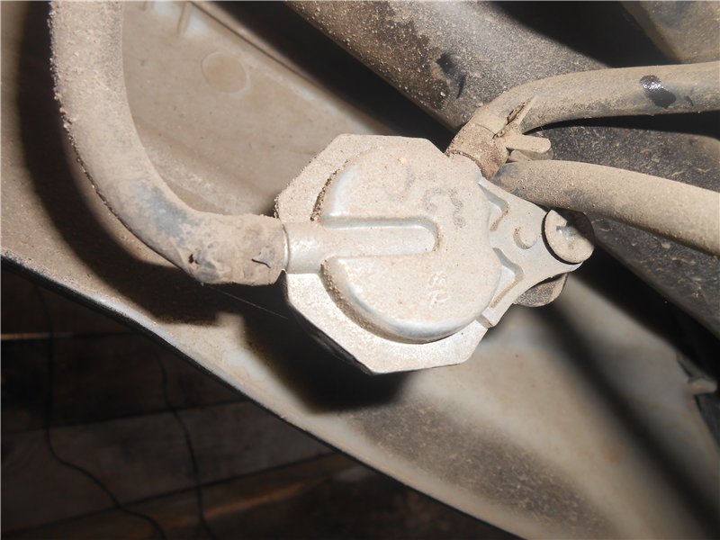

- Есть подозрения на тройник распределения бензина , у меня он ломался в том году , но я не знаю как его проверить

-выдерни предохранитель зарядки и еще раз проверь...
-а причем тут бензин и искра?...
-никак "барабашка" ночью сломал...
