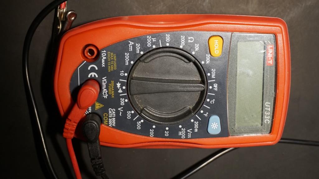

Обычно, заряжать АКБ вне скутера нужды нет. Разве что, чтобы выяснить реальную ёмкость новой батареи, то есть раз в три года. Насчёт кипения AGM. Конечно, пропитанные гелеобразным электролитом маты не дают такого бурления в конце заряда, как в классических наливных АКБ (гелевых в т.ч.), но выделение кислорода и водорода на пластинах идёт такое же, и услышать редкие отдельные пузырьки можно. Я слышу. И сразу прекращаю зарядку, чтобы не терялась вода, ведь в AGM долив не предусмотрен. PS Упоминая амперметр, я имею в виду подходящий по параметрам. Например, такой, кстати снабжённый крокодилами.
DSC04854.JPG [ 113.74 KiB | Просмотров: 6889 ]
Я и сам заметил, что скутер хорошо заряжает аккумулятор, если после того как помаслал стартер, проехаться километров 5, то акум зарядится почти полностью, главное не забывать выключать зажигание
