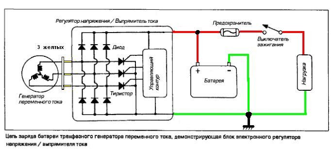

привет всем.. на 139 qmb нужно переделать на постоянный ток. чтобы вдальнейшем поставить ксенон . так как ближний очень слабый.............вопрос в чем:выше прочитал статью (((почитай - может заинтересует . Переделка ... http://www.china-scooter.ru/index.php?o ... &Itemid=57 :st_ruskiy:))автор поставил ДВУХ ФАЗНЫЙ 5-ти КОНТАКТНЫЙ РЕЛЕ С 150qmi, генератор оставляя родной......далее в магазине моточасти продается Регулятор-выпрямитель трехфазный http://www.motochasti.ru/advanced_searc ... &x=10&y=11 там есть обяснение на установку, процесс почти такой же......подскажите какой реле покупать? хочу купить провереное реле? или эти реле однотипные(однои тоже).... я в этом не сильно соображаю....нехочу ошибится
 Заголовок сообщения: Re: ЗАРЯДНЫЙ ТОК.
СообщениеДобавлено: 28 янв 2015, 21:52
Сообщений: 109
Транспорт: sym jet 4 125
эта схема мне поможет?????

tisa00 писал(а):
привет всем.. на 139 qmb нужно переделать на постоянный ток. чтобы вдальнейшем поставить ксенон . так как ближний очень слабый.............вопрос в чем:выше прочитал статью (((почитай - может заинтересует . Переделка ... http://www.china-scooter.ru/index.php?o ... &Itemid=57 :st_ruskiy:))автор поставил ДВУХ ФАЗНЫЙ 5-ти КОНТАКТНЫЙ РЕЛЕ С 150qmi, генератор оставляя родной......далее в магазине моточасти продается Регулятор-выпрямитель трехфазный http://www.motochasti.ru/advanced_search_result.php?search_in_description=1&keywords=%EA%F1%E5%ED%EE%ED&x=10&y=11 там есть обяснение на установку, процесс почти такой же......подскажите какой реле покупать? хочу купить провереное реле? или эти реле однотипные(однои тоже).... я в этом не сильно соображаю....нехочу ошибится
Всмысле на постоянный ток? На скутере и так постоянный ток.

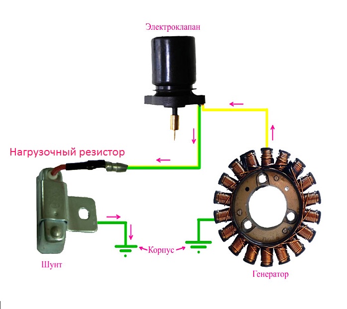

slavka привет. прочитал тобою рекомендованую статью (Переделка генератора двигателя 139QMB) . я буду ставить такоеже реле регулятор . нужно ли мне ставить на ближний и дальний свет автомобильное реле на фары(у меня раздельные фары)...по подробней обьясни про подключение обогатителя( Обогатитель питается переменкой, поэтому подключаем его в параллель желтому и белому проводам регулятора...... желтый и выведенный провода от статора спаиваются с проводами обогатителя и желтым и белым регулятора)непойму????????? спаибо

богатитель питается переменкой, поэтому подключаем его в параллель желтому и белому проводам регулятора...... желтый и выведенный провода от статора спаиваются с проводами обогатителя и желтым и белым регулятора)непойму????????? спаибо[/quote]
Типовая схема подключения электроклапана. (цвет проводов соответствующий. \изобр. генератора условное)
