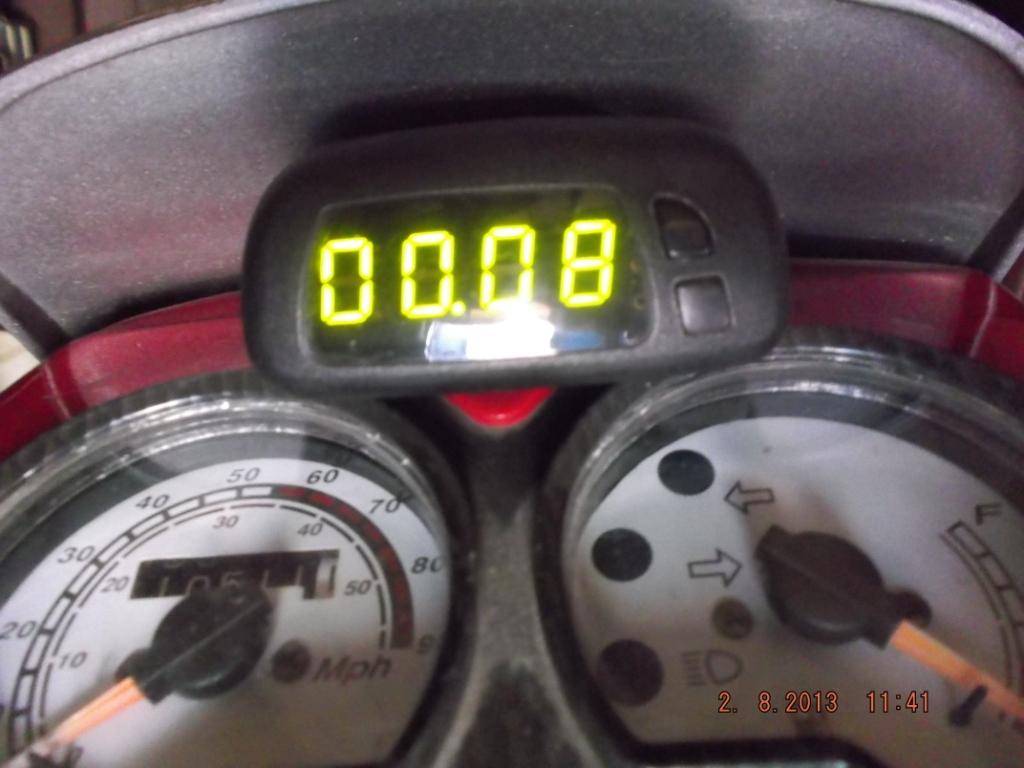

Люди будьте так любезны подсказать что ето за прибор и где найти его схему подключения!Попробую добавить фото если вложиться!
Комментарий к файлу: вот это чудо электронной техники ))0
DSCF5347.jpg [ 102.12 KiB | Просмотров: 24386 ]
Электронный тахометр. При покупке должна прилагаться инструкция .
просто мне ето "чудо" от старого хозяина досталось,а доки на него он не дал,вот и ломаю голову о поиске его названия!

VadViK писал(а):
По-моему это он и есть http://auto-kiev.com/images/instructions/tx319t.pdf

slavka писал(а):
VadViK писал(а):
Огромное спасибо я уже месяц нечего подобного найти не могу! :uch_tiv:
