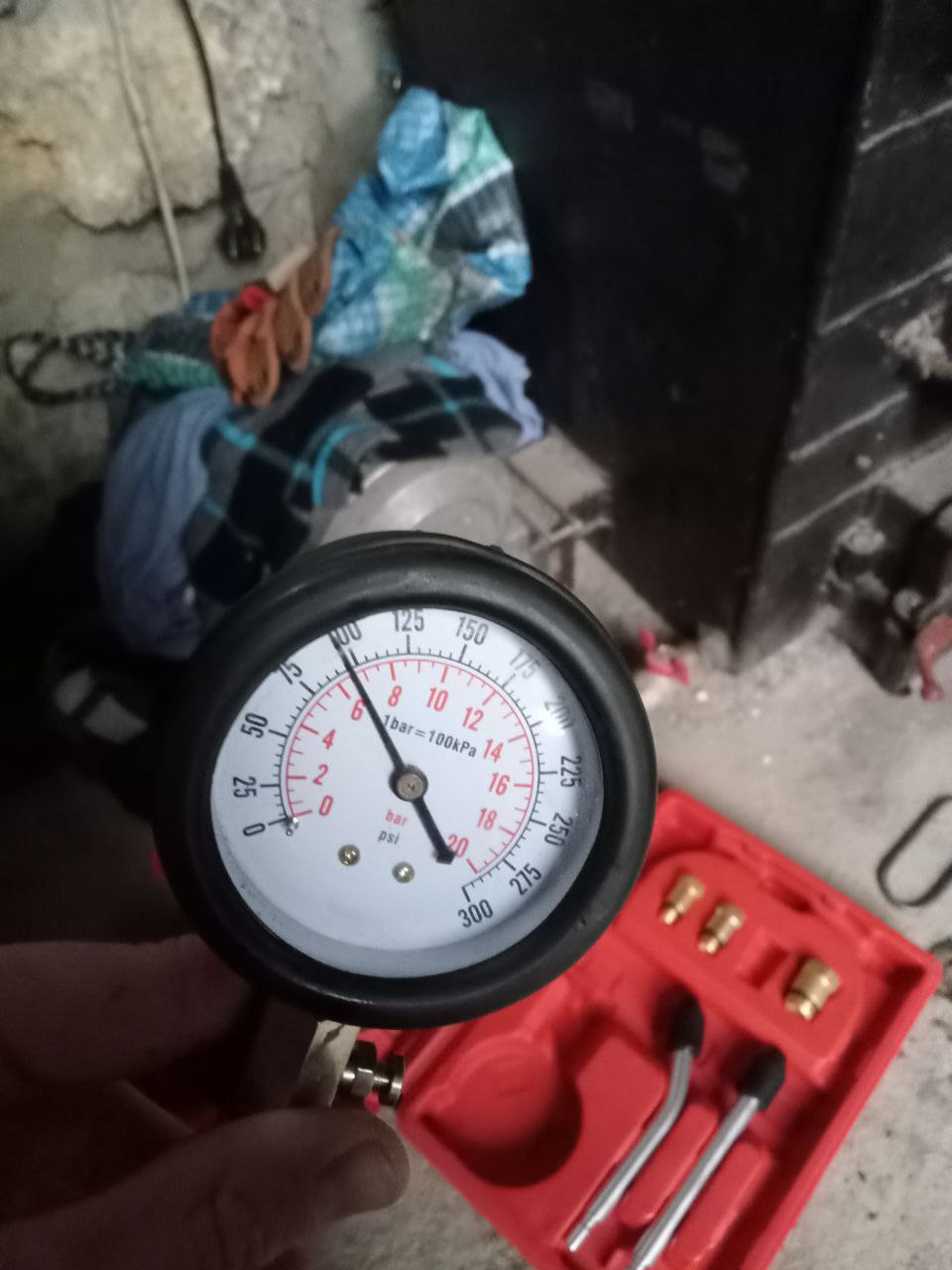

замерял компрессию с маслом, залил где то 3 мл в цилиндр, все так же не хочет подниматься больше 6.5, и добавил в бак на 5л бензина 50 мл масла, достаточно для подстраховки.

В принципе возможно и 6,5 при невысоком качесвте поршневой, хотя должно быть от 7-и и выше, причем по мере ПРАВИЛЬНОЙ обкатки подниматься до 8-10. Если, конечно, соблюдены те условия, о которых я сказал выше (у тебя качество масла плохое), и компрессометр не врёт.
Скутер работает не на "мнениях", а на законах физики, поэтому обкатывай без всяких "наваливаний" (если ещё не поздно), и следи за компрессией: поднимается, значит, ты на правильном пути.

Качество поршневой у меня не самый плинтус, SEE 65 cc зазоры на кольцах 0.20, проверял при сборке, и я проверил компрессометр, врет на 0.5 атмосфер, так что можно допустить что компрессия 7, и как раз проверил свечу, она как бы сказать, коричневая, с темным оттенком, темно коричневая. И должна ли быть головка поршня черной после примерно 15км пробега? Мне кажется что нет. И еще, какое масло посоветуете для скутера?

Не думаю, что китайские бренды сильно отличаются один от другого. Зазоры в кольцах - это ещё далеко не всё. Нужна точная геометрия поршня и его особый материал. И цилиндра тоже.
Нагар зависит от масла. Как-то проверял сгоранием. Твёрдый чёрный образуется от минеральных, значит, в твоем масле минералки процентов 90. Да и в другой п/с тоже. Нужна синтетика с полиэстерами, я обкатывал на Мотуле, но цена сейчас...
