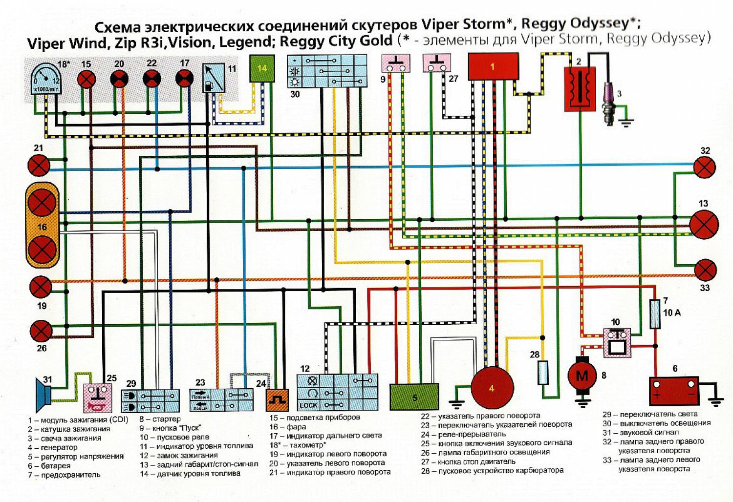

Люди помогите найти мануалы по Viper Race 50 R3!За ранние очень благодарен!
СообщениеДобавлено: 05 авг 2013, 21:48
А шо конкретно те нада? Китайские 4х-тактники сами по себе схожи по конструкции, не смотря на дизайн и надпись на морде! :ti_pa:

Да мне хотя бы электро схему!или с какого скутера можно скопировать!
СообщениеДобавлено: 06 авг 2013, 17:52
VadViK писал(а):
slavka писал(а):
На.
7625354.jpg [ 266.99 KiB | Просмотров: 24717 ]

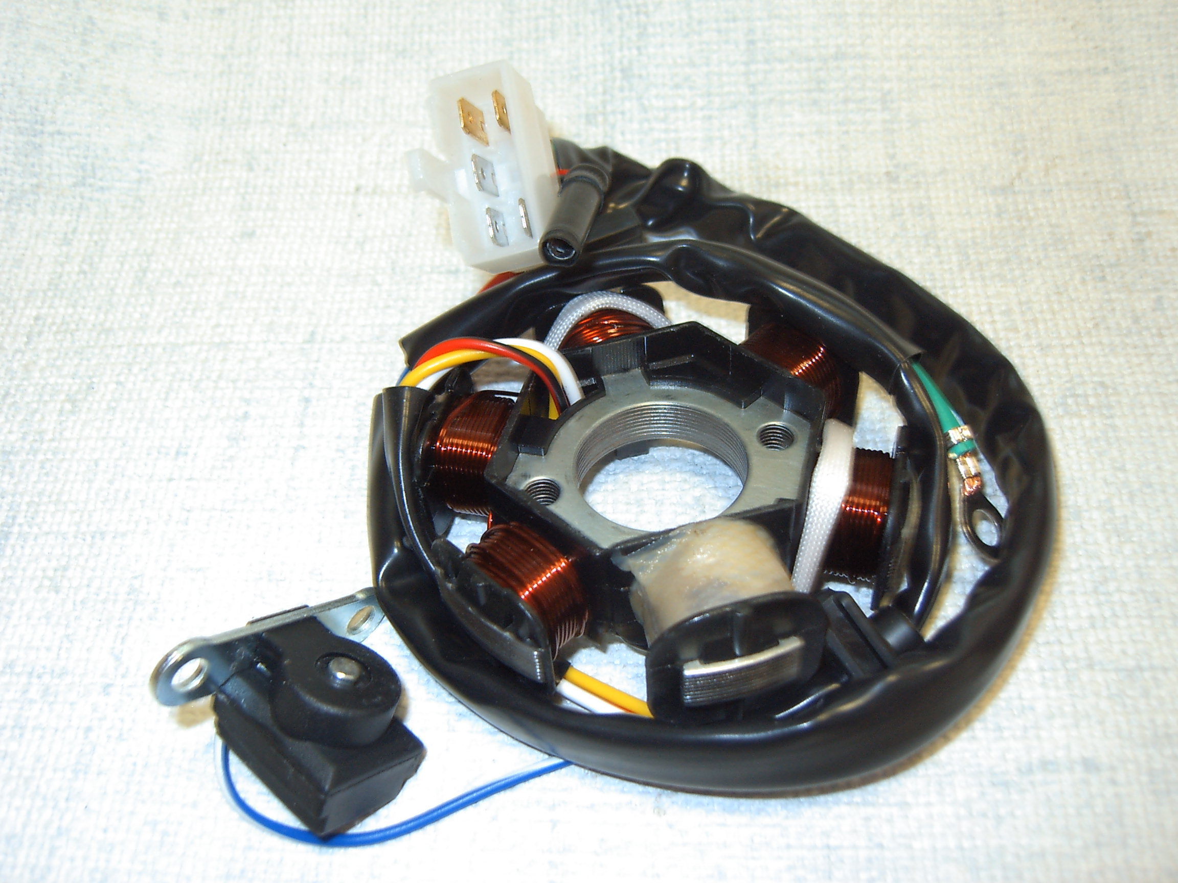

СообщениеДобавлено: 28 мар 2014, 05:30
Jusika писал(а):
Объесните, что такое датчик Холла, это просто отдельная обмотка с генератора?
генератор 18xo_enl.JPG [ 506.07 KiB | Просмотров: 24187 ]
С лева в низу черный пластмассовый с синим проводом -датчик холла(но это не правильное название, просто все так пишут, и немцы и европейцы. Правильнее -катушка индуктивности).
По центру в низу, белая обмотка проклеенная бакситкой или лаком -обмотка зажигания.
Остальные обмотки -зарядка АКБ и подсветка, питание электрообогатителя...
