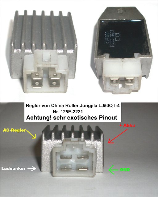

Меняй преобразователь напряжения фото ниже ! Если не поможет проверяй проводку или меняй генератор!!!
regler_longjia.jpg [ 50.31 KiB | Просмотров: 14692 ]

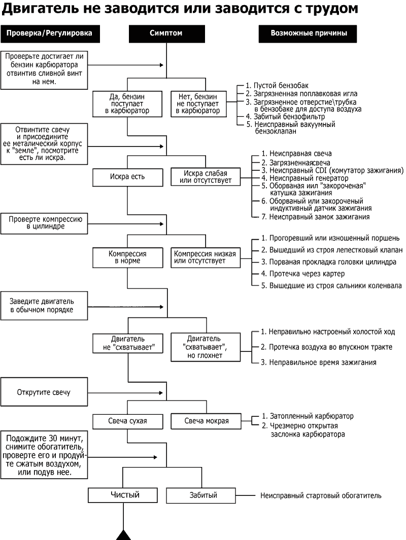

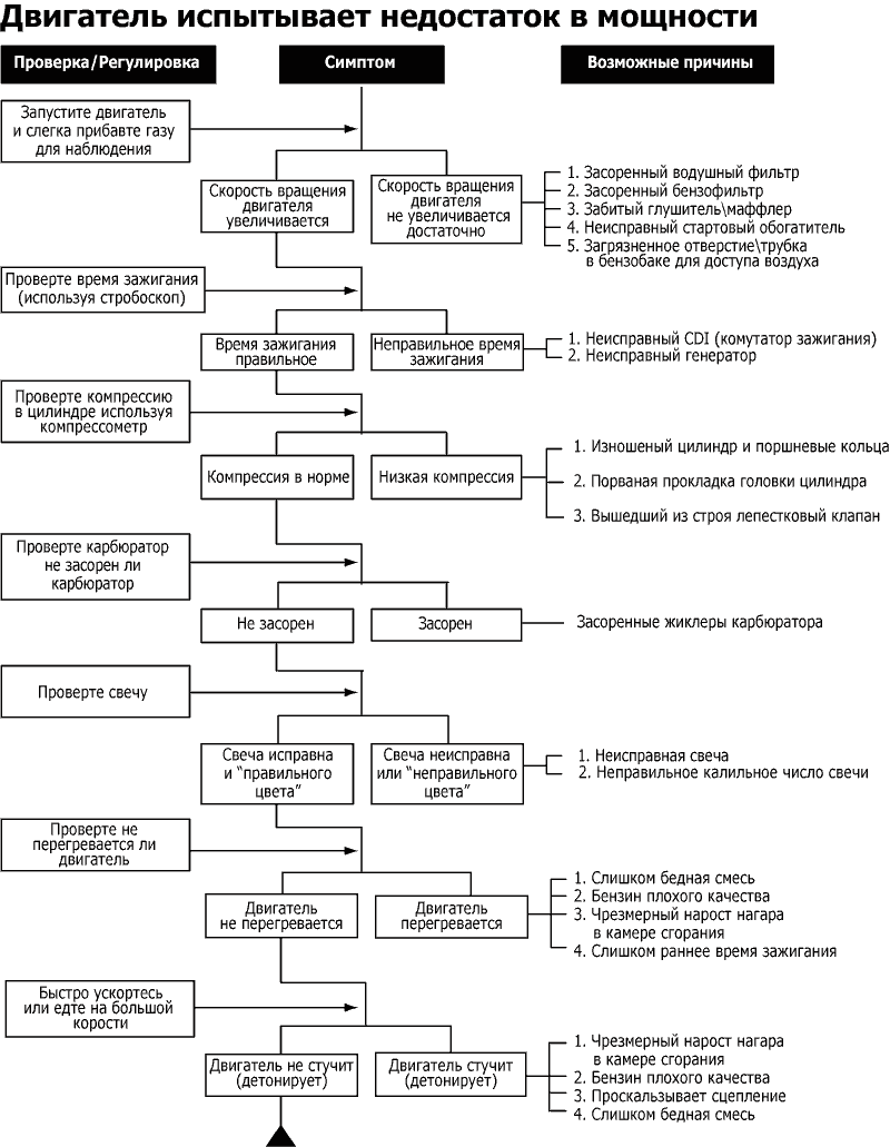

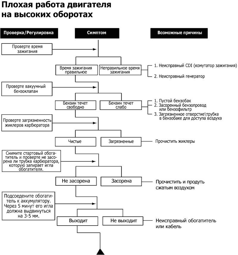

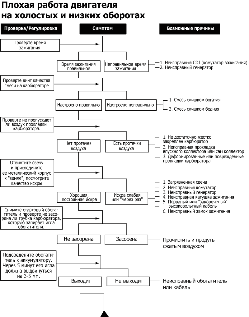

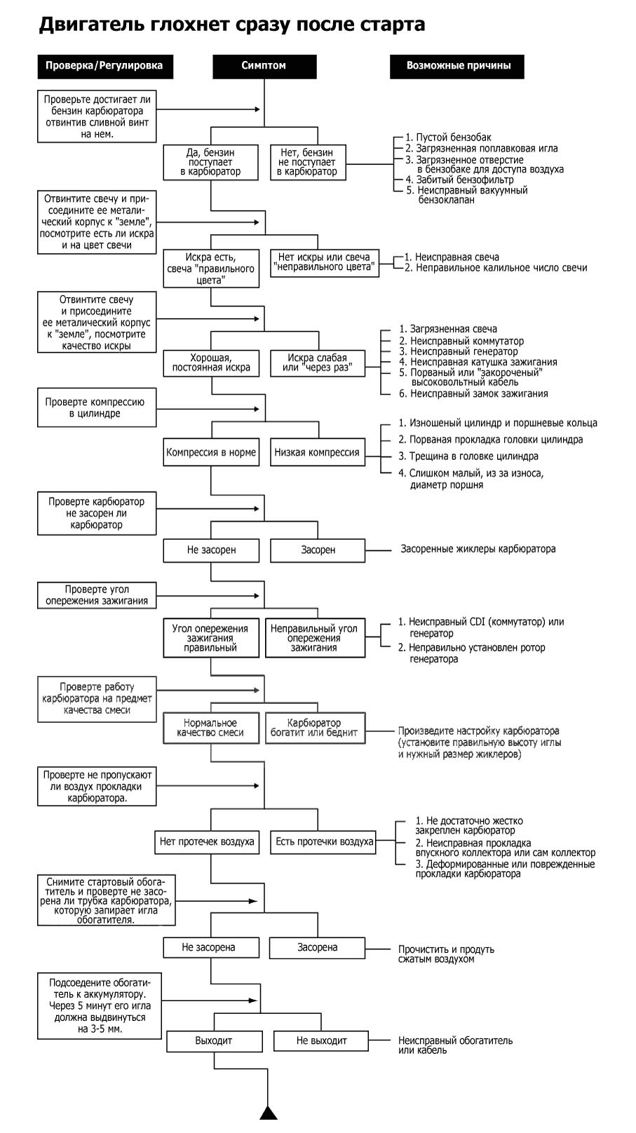

Вот может не по теме )) Если что перемести Админ
08c4e5195f7e.gif [ 25.15 KiB | Просмотров: 14687 ]
749f2cf8d0d0.jpg [ 177.67 KiB | Просмотров: 14687 ]
aacff8a6c944.gif [ 39.38 KiB | Просмотров: 14687 ]
d5137651399c.gif [ 34.12 KiB | Просмотров: 14687 ]
edf89668f5d2.gif [ 36.89 KiB | Просмотров: 14687 ]
