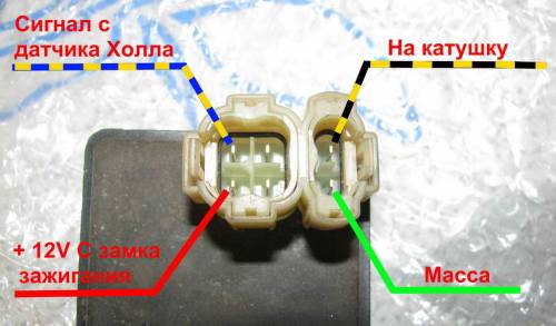

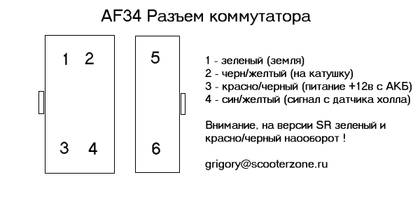

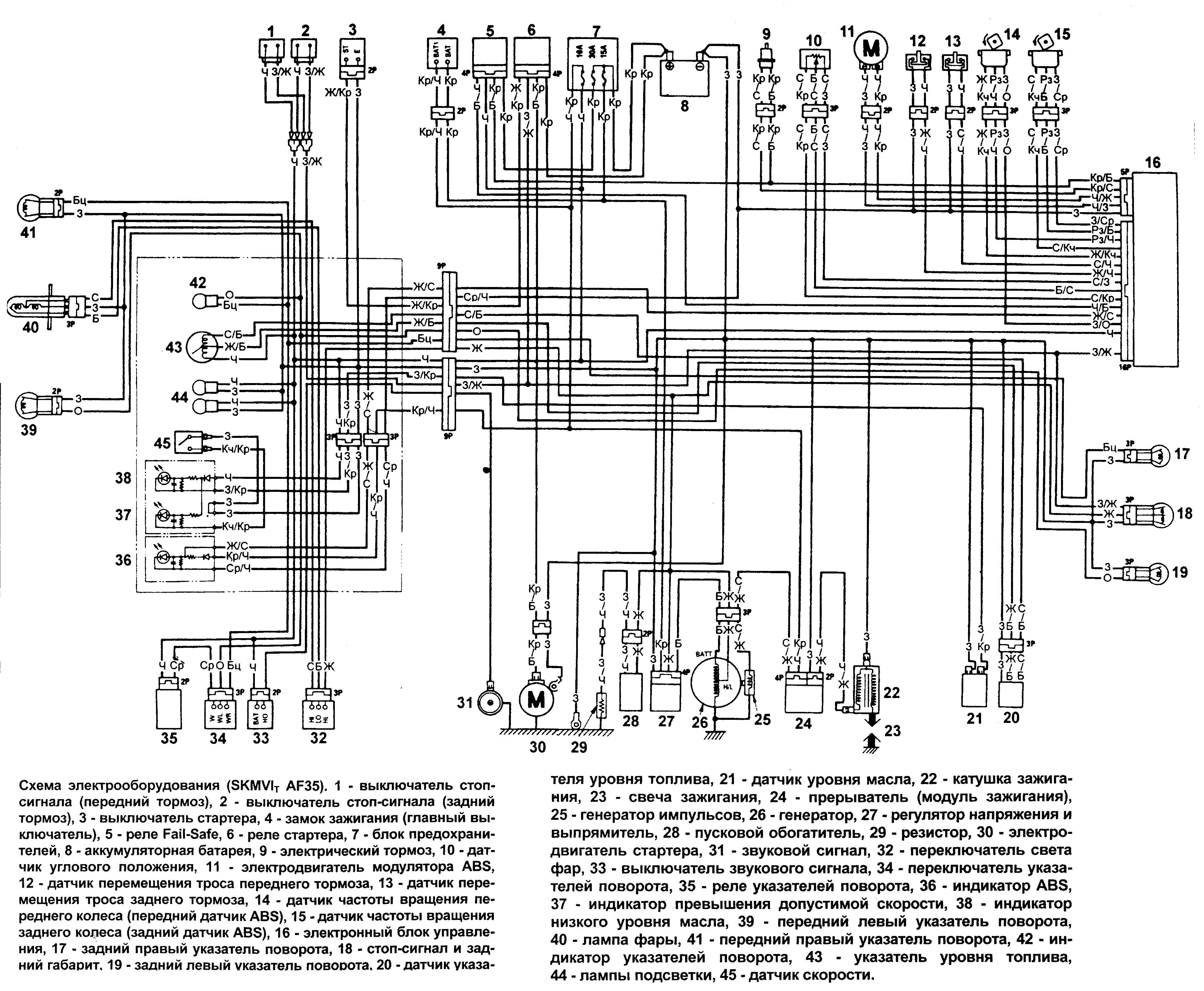

djserzhio писал(а):
это надо проверять всю схему подключения? и где ее взять?
Вот держи
dio_af_34.jpg [ 24.21 KiB | Просмотров: 6851 ]
hondadioaf34.gif [ 9.46 KiB | Просмотров: 6851 ]
700111_1.gif [ 340.83 KiB | Просмотров: 6851 ]
