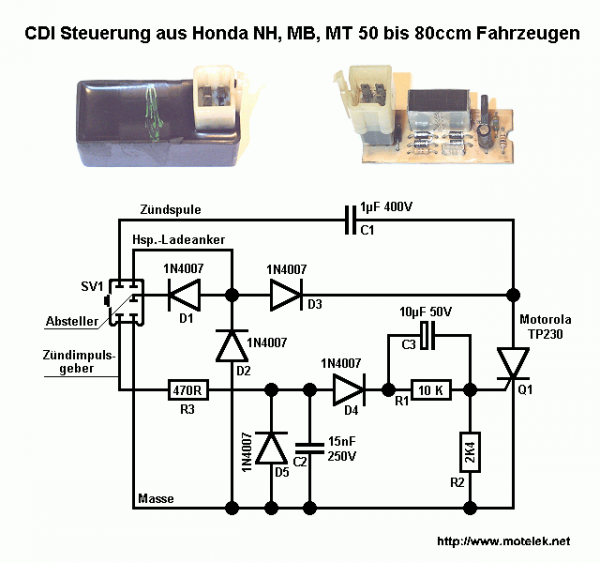

у меня honda lead af-20, если постоит несколько дней чтобы завестись каждый раз снимаю обшивку и дёргаю узел CDI [маленькая чёрная г-образная коробочка с маркеровкой CF488B] Вопрос: В чём проблема, переломан провод или надо менять прерыватель? Если завёлся то в этот день заводится без проблем, проблемы начинаются когда мопед постоит. Спасибо…………..
СообщениеДобавлено: 15 апр 2012, 23:45
Это коммутатор. Возможно все же дело в контакте соединения. Посмотрите внимательно провода заходящие в клеммы, если нет дефектов, все же придется менять коммутатор. Вот схема вашего CDI, если вдруг понадобится.

Спасибо за ответ и схему, попробую вариант с контактами.

[quote="Admin"]Это коммутатор. Возможно все же дело в контакте соединения. Посмотрите внимательно провода заходящие в клеммы, если нет дефектов, все же придется менять коммутатор. Вот схема вашего CDI, если вдруг понадобится.
Зашёл на сайт по ссылке на картинке, из любопытства, а сайтик-то немецкий.... Лет 40 с лишним в школе учил немца и выше "посредственно" оценок небыло... :hi_hi_hi: Однако схемка понравилась и видимо попытаюсь с переводчиком сайтов пошарить позднее. :-):
