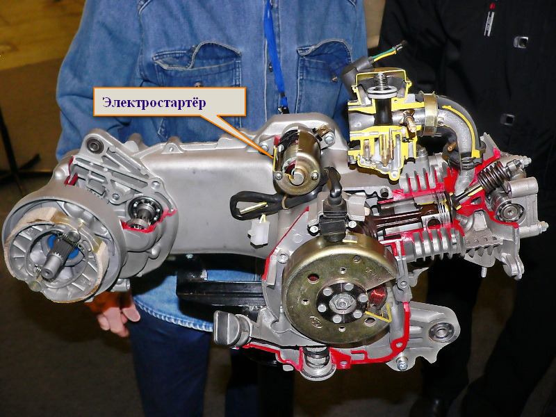

СообщениеДобавлено: 21 окт 2013, 18:57
maksim123321 писал(а):
с какой стороны скута ,этот электро стартер?со стороны вариатора?,я в инете вообще нашел что он снизу скута где то...?!?
Найди вот эту вЭшчь на движке
78850_33.jpg [ 203.68 KiB | Просмотров: 16706 ]

slavka -спасибо за картинку.
Я скоро застрелюсь!!!
И здесь всегда так?...
 Заголовок сообщения: Re: Не работает электро стартер
СообщениеДобавлено: 21 окт 2013, 19:53
Мне не за что, а вот автору, сделавшему снимки на презентации,-да. Особенно мастеру, "поломавшему" движок, ваще респект.
Могу загрузить ещё 3 фото из этой серии.
