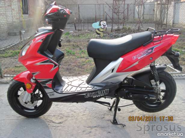

Всем Доброе время суток, нужна ваша помощь, уже какой день не могу найти схему электрики для скутера BWK QT, думаю ещё подойдет схема с Скутер Stels Tactic. Если у кого есть поделитесь, буду благодарен, ниже фото самого скутера, если чем-то поможет.

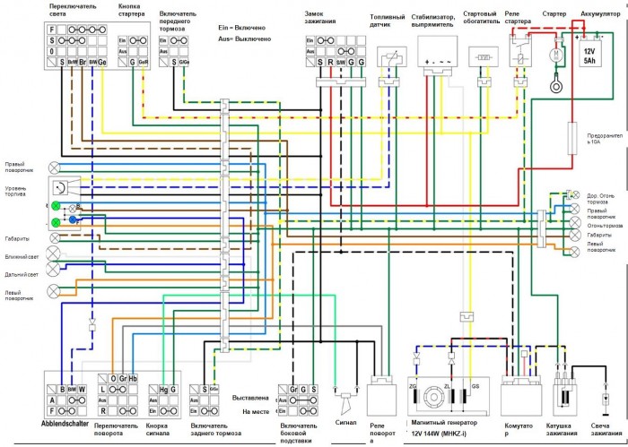

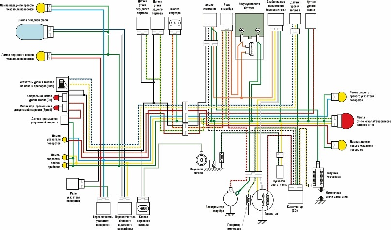

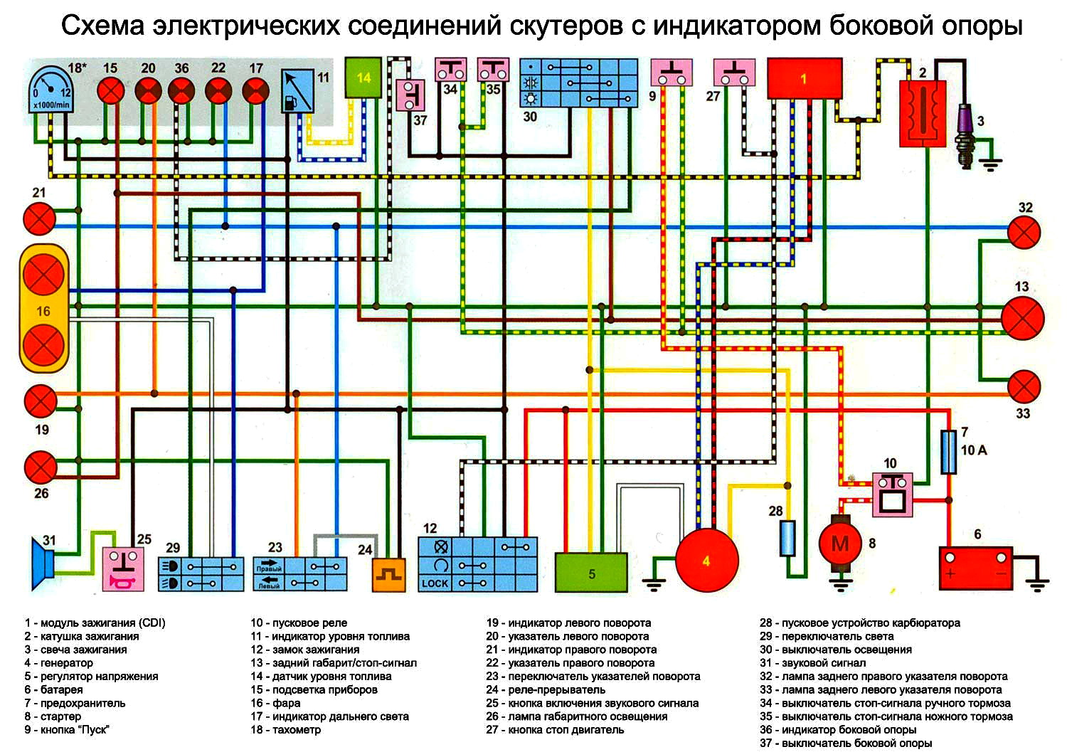

А что на схеме то хотел найти?
Вот лови, может чем то поможет...

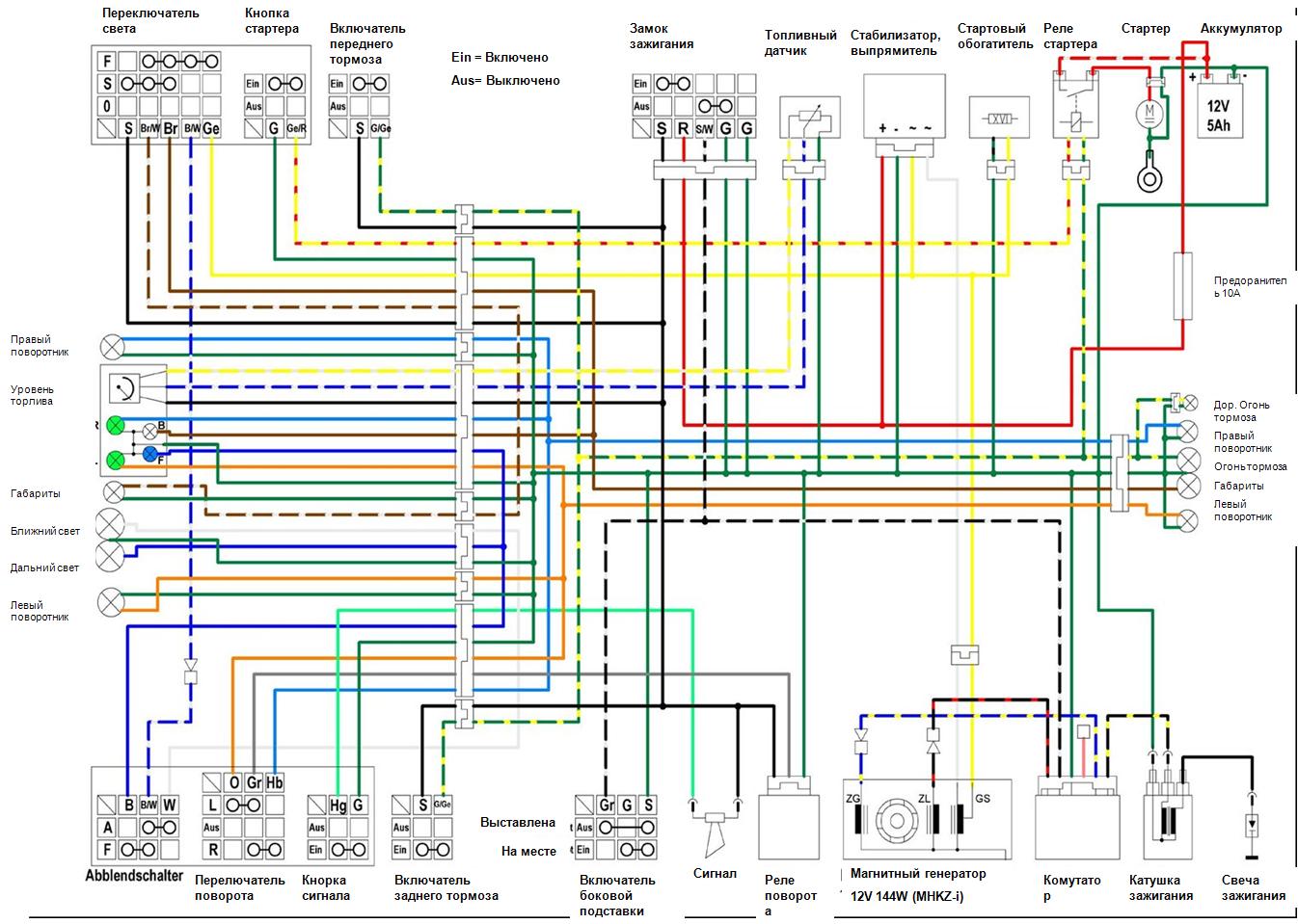

Перестали работать поворотники,стопы.не заводиться с кик стартера.датчик топлива,стрелка спидометре барахлит,может посоветуешь что-то?

-Прозвони цепочку от АКБ до замка -предохранитель, красный провод. При включенном зажигании на черном проводе замка есть питание? (смотреть самую верхнюю схему).
-Проверь массу на АКБ, двигателе, раме скутера, под рулем(нужно снять пластик пола и пластик фары). Зеленый провод.

Новую проводку можно создать по любой из предложенных схем...
У китайцев нет конкретной схемы на каждую модель. Везде есть изменения и дополнения. Разные панели приборов, коммутаторы, реле поворотов. Но общий принцип у всех одинаков -что у китайцев, что у Японцев. Тем более это копии каких то моделей, а не их разработки.
Схемы, на которой было бы написано что она именно от Стелс тактик или бвк вряд ли найдешь... Они все как братья близнецы, только имена у них разные...
