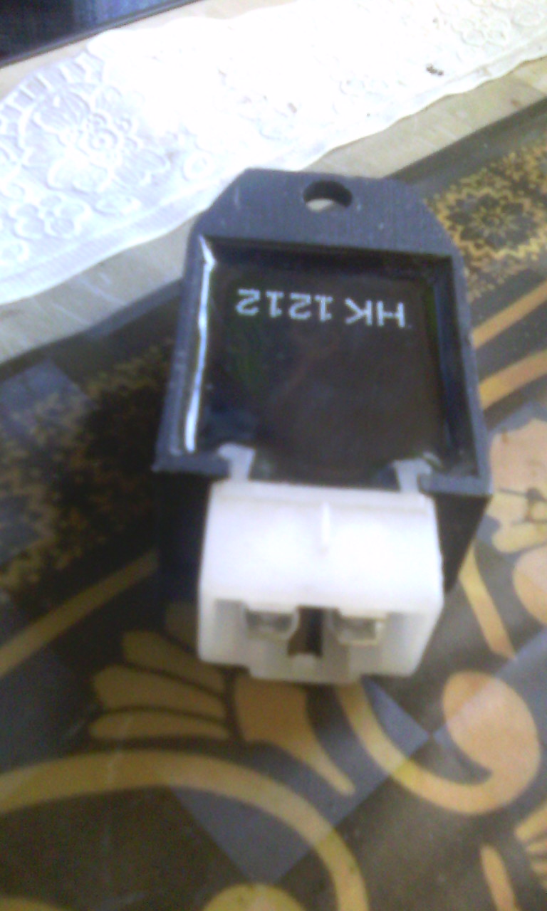

Привет всем! Перестал включаться свет и габариты на моём скутере rc50qt-15k на переключателе напряжения нет, снял эту коробочку
IMG_20150508_115541.jpg [ 167.68 KiB | Просмотров: 10517 ]
на ней написано HK 1212 и ничего не изменилось, т.е. всё кроме фар и габаритов работает, получается, что в ней дело?

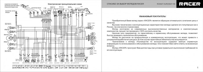

Может есть у кого-то нормальная схема для этого скутера?

-в шапке в разделе "инструкции" полно схем... да и на форуме выкладывали... именно эта часть у всех реализована одинаково...
-фары и габариты работают от переменки -только на заведенном... реле не причем... смотри фишку двигателя или сам генератор...

Заменил это реле, как оказалось, это реле-регулятор напряжения стоит 850 руб. И свет появился! Регуляторы, кстати, на Racer разные и не взаимозаменяемые. И схемы на Racer в инструкциях тоже нет.

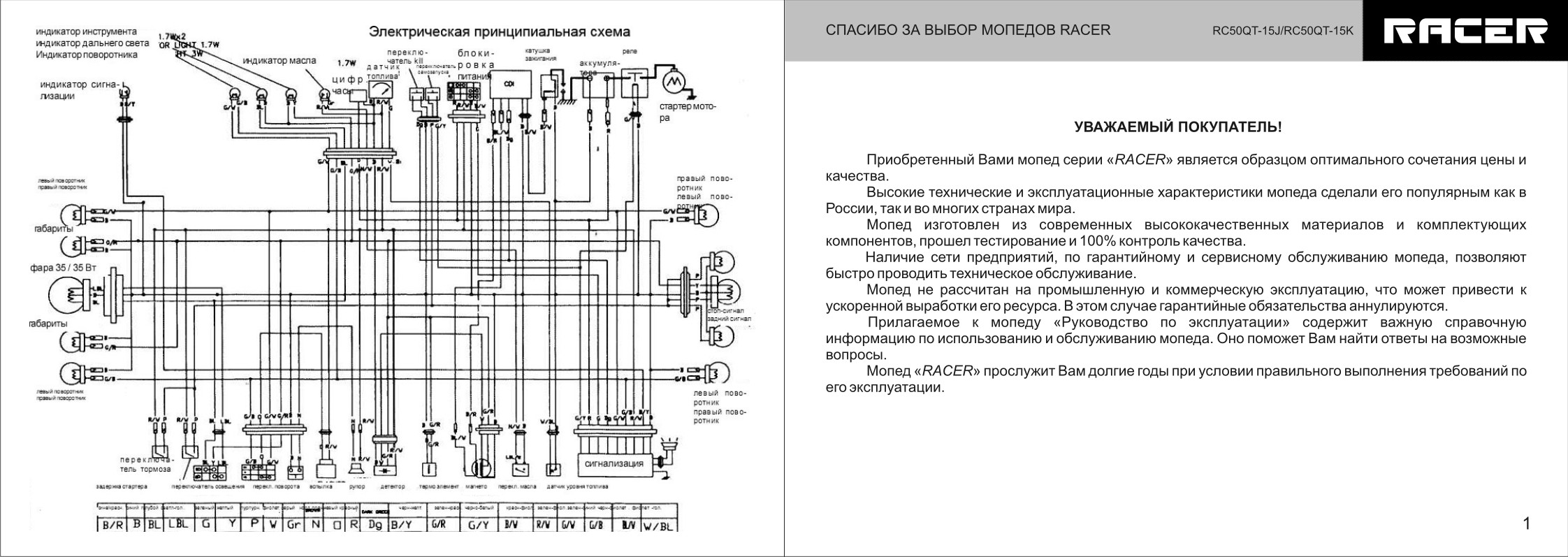

2.jpg [ 325.12 KiB | Просмотров: 10482 ]
Лучше этого экземпляра есть где-нибудь, а то ничего не видно, да и не совпадает эта схема с реальностью.
