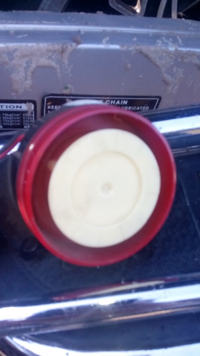

вот
Комментарий к файлу: вот сигналка

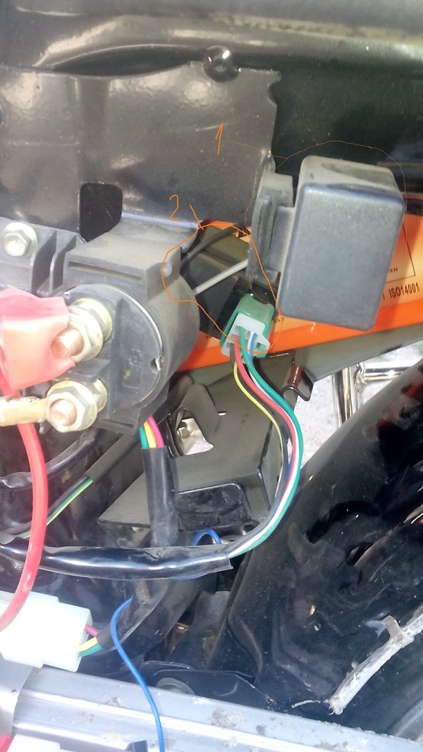

Выдернул эту коробочу и поставил назад даже к акуму подключаешь и заводишь электронника не работает хотя акум заряжен

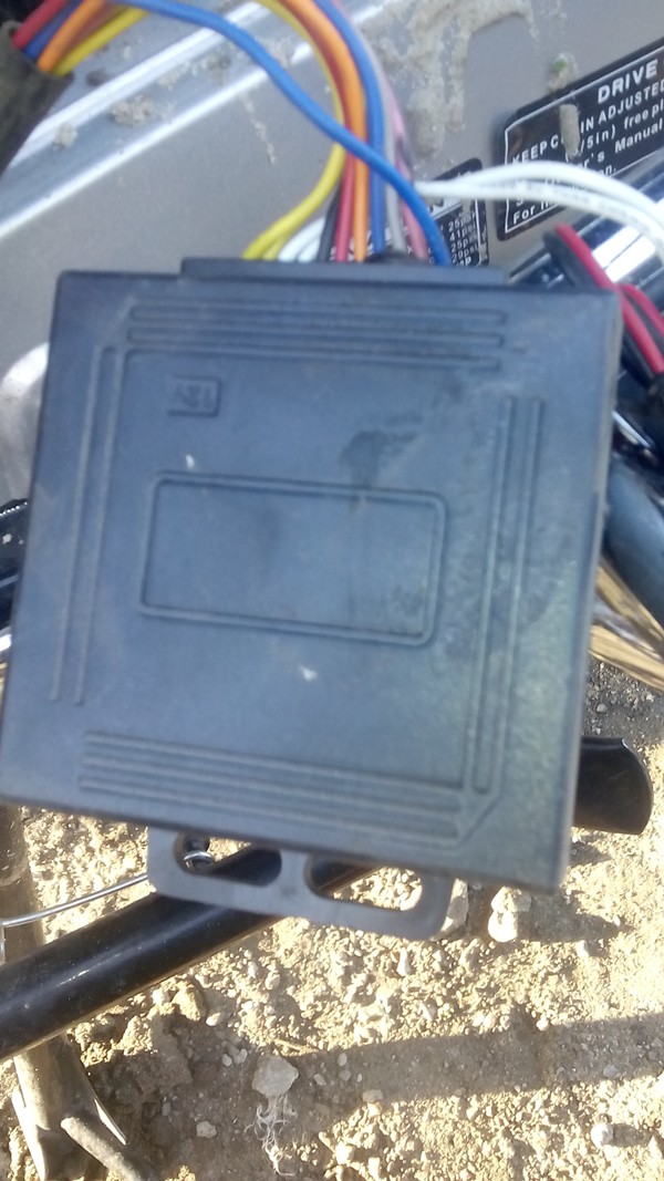

Что это за коробочки? под номерами
pribory.jpg [ 141.54 KiB | Просмотров: 29695 ]
 Заголовок сообщения: Re: Разряжается новый аккумулятор
СообщениеДобавлено: 29 сен 2014, 04:22
-с гайками(с лева) -реле стартера. 2-коммутатор. 1-не пойму -сколько проводов? какой штекер?

комутатор слева от реле стартера , он ещё решотчатый
СообщениеДобавлено: 29 сен 2014, 08:36
-"решотчатый" -это реле регулятор напряжения... а с права 1-скорей всего реле дальнего света... кстати на форуме где то схема была...

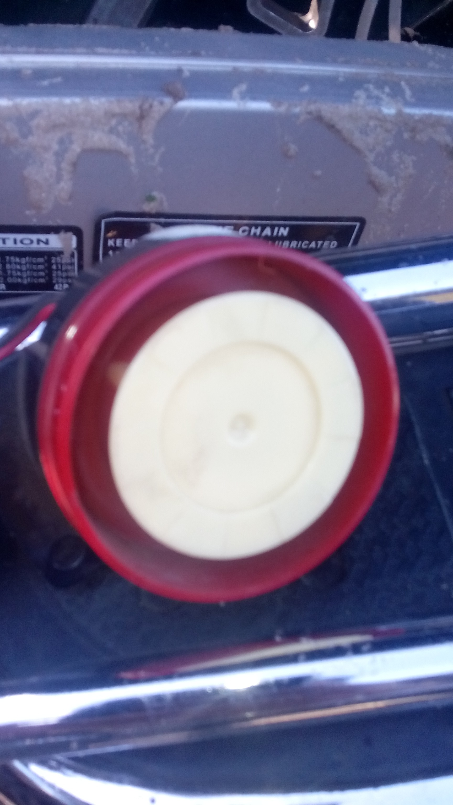

Вот реле, без крышки.

-цена ни о чем не говорит... покажи фото акб... мог умерет -внутреннее замыкание. перезаряд (закипятил)...
-если разборное -зачищай контакты на пятаках и на перемыкающей пластине... пятаки можно попробовать открутить и повернуть...
-я не про это реле... а про то с гайками и толстые провода к нему идут... один с АКБ а другой на стартер...
