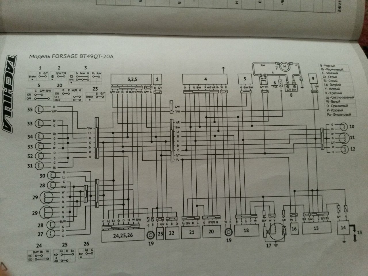

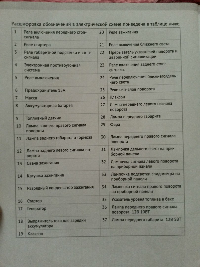

Не горят фары так как сгорело реле под №21.(не могу найти, чтобы купить) Можно ли как то переделать проводку, чтобы фары работали без этого реле?

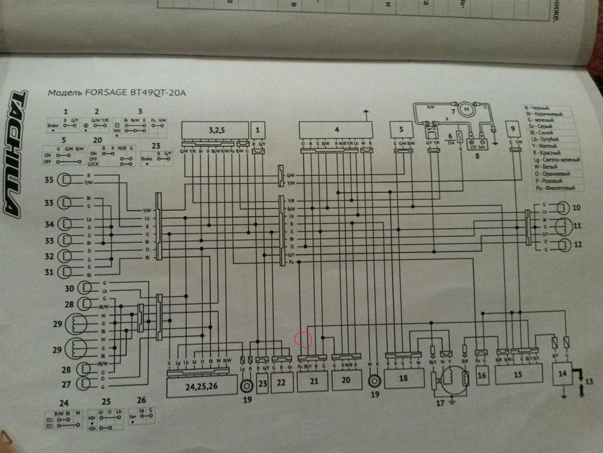

Поставить реле от иномарки. Или перемкнуть два левых контакта на схеме.

каких именно?

00010.jpg [ 154.67 KiB | Просмотров: 13779 ]

Перемкнул...Все равно не горят
А ты проверяешь на заведенном? Судя по схеме, фары горят от переменки.

Да на заведенном. Когда подключено реле оно трещит -фары моргают(очень тускло ). Отключаю его, перемыкаю 2 контакта не горят вообще.
И все эти действия без АКБ?

Да
