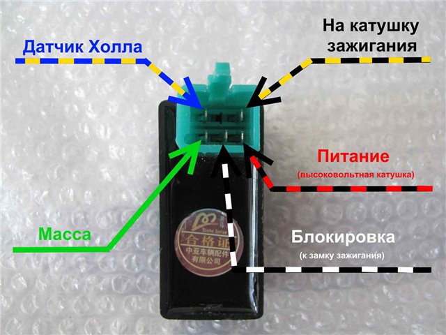

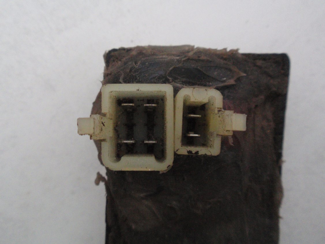

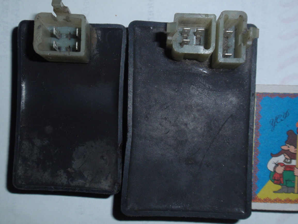

После попытки (юными шумахерами) завести скутер без ключа , вышел со строя коммутатор, после ремонта ,какое то время работал ... но весной не завёлся ,пропала искра , на фишку приходит постоянка , есть несколько коммутаторов как узнать распиновку ? \\\Вы попытались закачать изображение недопустимого типа.\\\. отошлю позже
P3090724_1127x845 (1).jpg [ 104.27 KiB | Просмотров: 9115 ]

какая марка двигателя?
что написано на коммутаторе на котором
сколько приходит проводов на комут? цвета!

Коленвал стоит 34 ,на фишке №1 ., 4 провода красн\син, син\жолт, чёрн\жолт. зелён..\чёрн.,\\\\ на второй зел\бежев. задейсвован всего один провод который идёт на боковую лапку (но без него он также работает ., хотя порой пригождается...потом что то пидумать можно ...лампочку , либо пищалку)

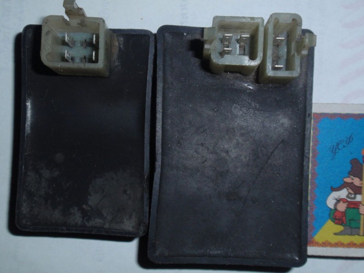

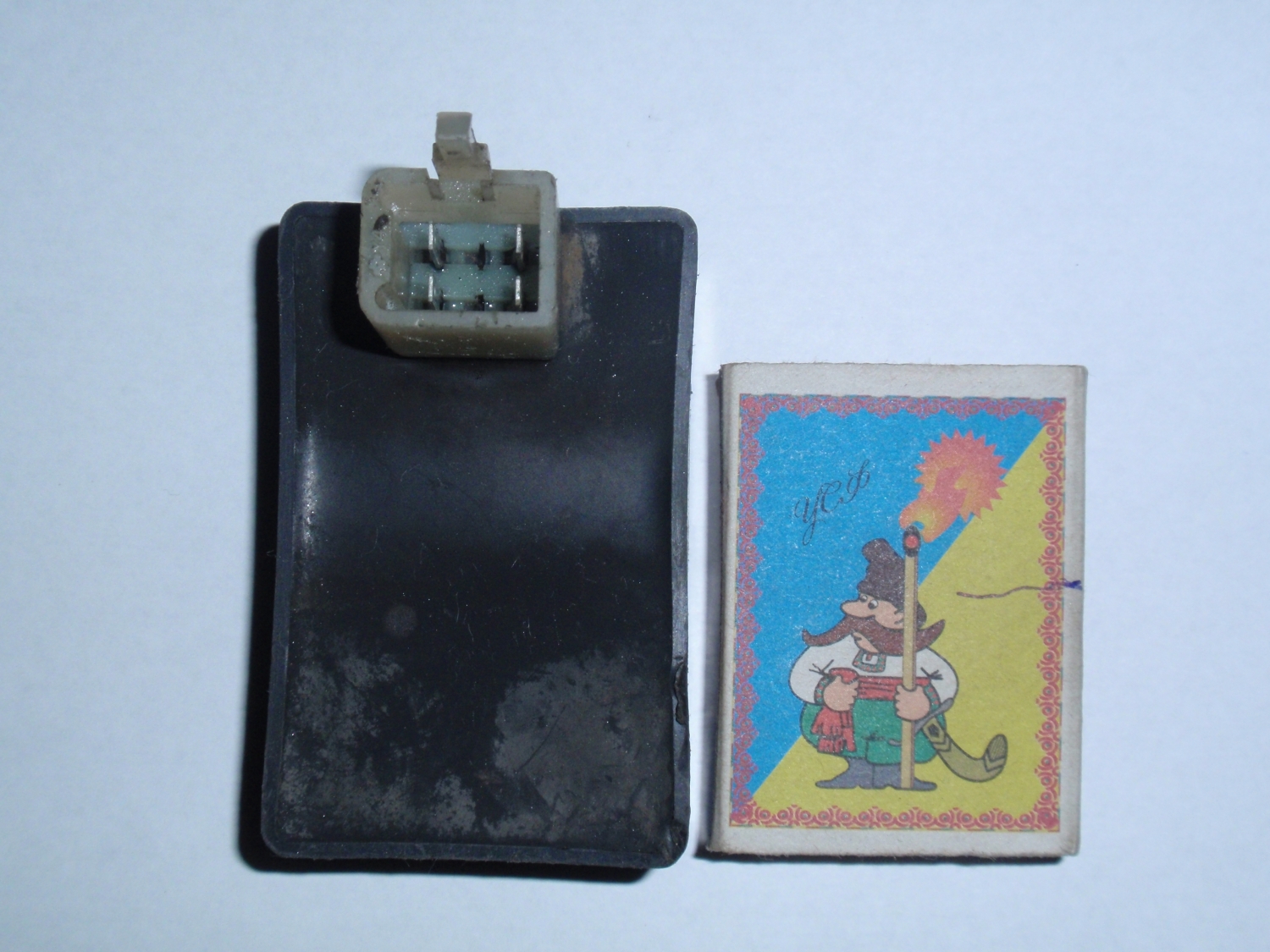

Пробовал ставить вот такой не знаю (с чего он ) но он 55 больше не даёт ., хотя задний скат у меня стоит 110\100R12
P3090727_1500x1125 (1).jpg [ 930.94 KiB | Просмотров: 9103 ]

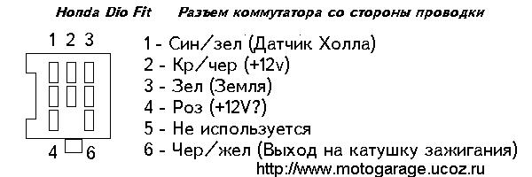

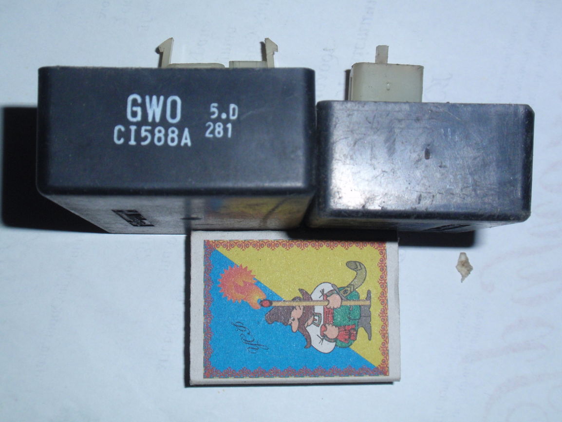

Как подключить второй ., вот такой ., либо 34...?
imgonline-com-ua-Compressed-7OXyuYIpP1GI.jpg [ 124.09 KiB | Просмотров: 9103 ]

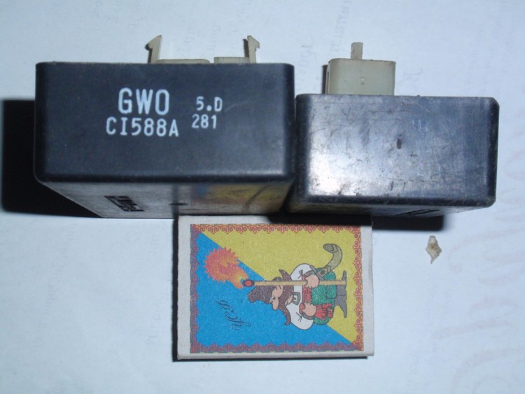

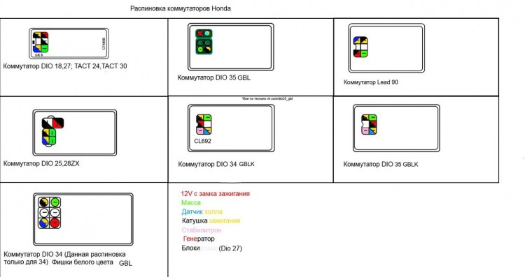

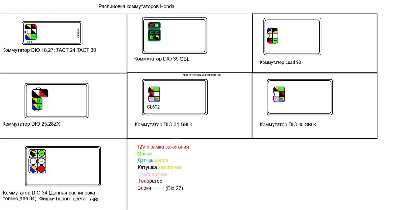

1457991_1.jpg [ 34.51 KiB | Просмотров: 9099 ]
164596_1.jpg [ 24.65 KiB | Просмотров: 9099 ]
876a3895c4ba.jpg [ 61.1 KiB | Просмотров: 9099 ]
 Заголовок сообщения: Re: Honda Topic Flex - замена коммутатора
СообщениеДобавлено: 12 мар 2017, 05:18

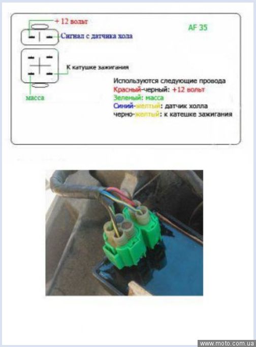

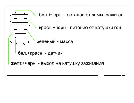

155139479.jpg [ 25.26 KiB | Просмотров: 9099 ]
vHvSZvEcaqQ.jpg [ 77.91 KiB | Просмотров: 9099 ]
СообщениеДобавлено: 12 мар 2017, 05:24
-так может причина в другом?
55 говорит что все нормально с комутом.
дальше смотреть:
-компрессию.
-качество смеси.
-трансмиссию.
Как опознать с чего эти коммутаторы (на первом ) работает ... не знаю правда на сколько его хватит ., хотелось бы поставить без ограничителя " порой надо ГАЗ 51 " обогнать .

ты не отвечаешь на заданные вопросы. а потом снова спрашиваешь.
-что написано на нем?
-что написано на них?
скажи маркировку.

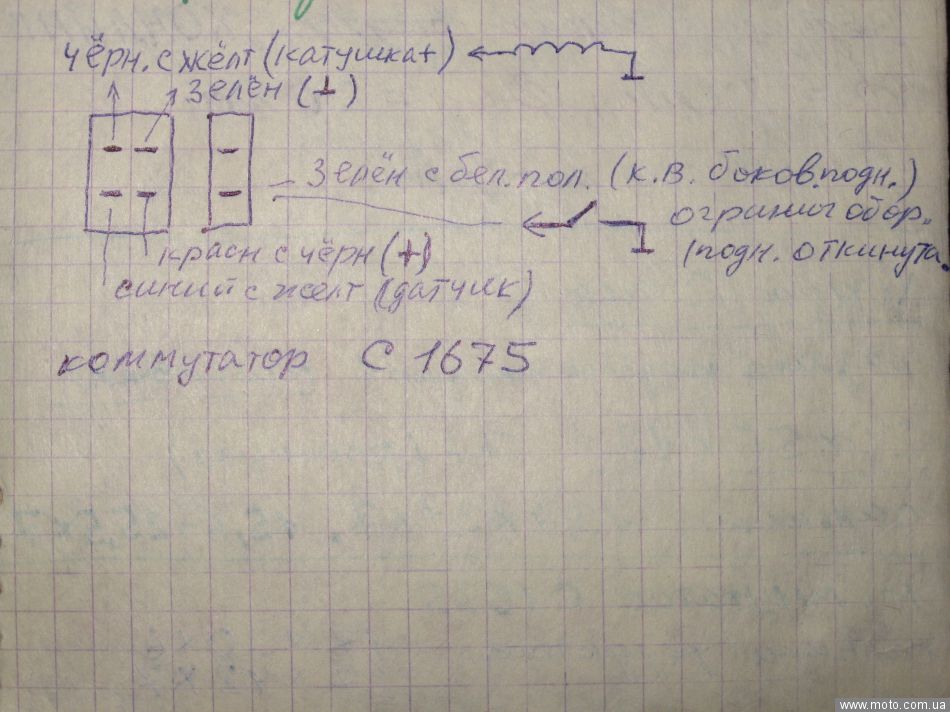

-с1675
Honda Pro Topic AF38.jpg [ 90.42 KiB | Просмотров: 9063 ]
-судя по описанию подойдет с 35 дио. на нее есть и тюн коммутаторы без ограничителя. только не китайские подделки. нормальный тюн. комут стоит от 2т. и выше.

1)Марка двигателя AF-38 .
2)Родная коробочка не сохранилась.
3)(Вздуло основной електролит) После ремонта отездил прошлый сезон, этой весной не завёлся.
4) Фото...
imgonline-com-ua-Compressed-3EssvahsTn5bT2X.jpg [ 118.64 KiB | Просмотров: 9030 ]
