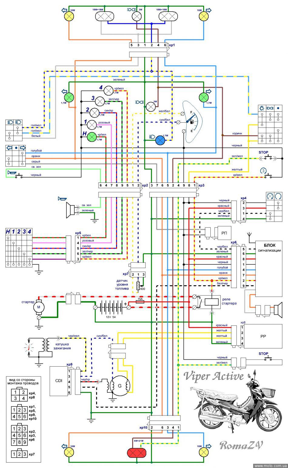

Добрый день. Перестал заряжаться АКБ, замена РР ничего не решила, проводку всю проверил. И ещё, при отключении АКБ на заведенном мопеде, нет никакого освещения только на искру идёт напряжение и всё.

Да, норм. При подключении АКБ всё работает нормально. Но я насколько понял что все приборы кроме стопа и поворотников должны работать напрямую с генератора. Хотелось бы узнать 2 провода жёлтых с генератора сколько примерно должны давать напряжения. И нашёл эл. схему на свой Viper Active который точно подходит к моему, а ваш по цветам не сходится, выложу может кому нибудь пригодится.
shema-viper-active.jpg [ 251.51 KiB | Просмотров: 7897 ]

Переменное напряжение на желтом проводе относительно массы, или в вашем случае на 2-х желтых проводах, в зависимости от оборотов генератора плавает от 9 до 14 вольт. Если снять регулятор, то будет зашкаливать за 20В. Но при таком эксперименте нельзя включать никакие бортовые приборы. Если напряжение существенно ниже, значит проблемы с генератором, возможно межвитковое замыкание в обмотке.
Если верить вашей схеме, то предохранителя в цепи переменного тока там нет, надо проверить только целостность проводки от генератора до регулятора.
