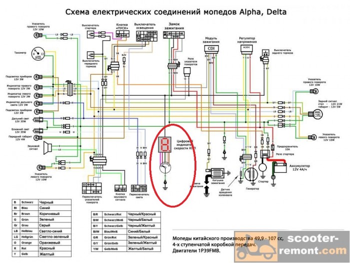

Купил новый мопед через две недели индикатор начал врать,первую скорость показывает 1, вторую не показывает, третью показывает 2, четвёртую 4.

короче к движку там идет где звездочка надо открутить насуха все просушить и затянут болт пластины там увидишь))))а больше нечего не может быть
Основное здесь http://scooter-remont.com/?p=2675 . Вот схема ( узел который виноват выделен ) .
shema-delta.jpg [ 200.04 KiB | Просмотров: 10067 ]
