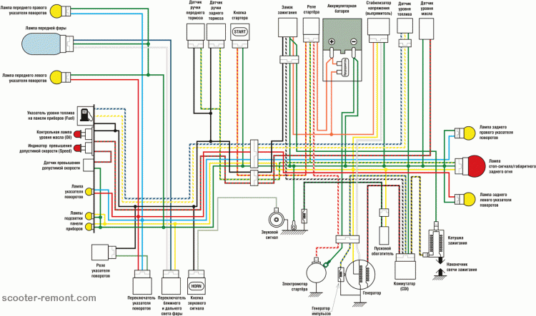

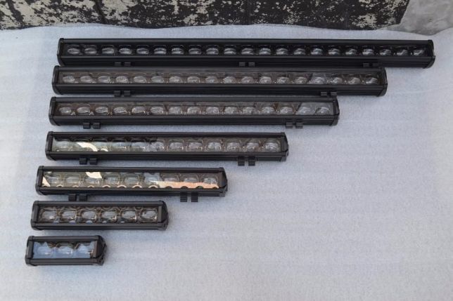

Доброго времени суток, появилось желание улучшить свет на Honda Dio-27 установкой лед бара на штатное место в качестве дальнего света, а на ближний сделать окантовку из светодиодной ленты, но суде по схеме там переменка, если я через диодный мост поставлю, стабилизатор/выпрямитель или остальные лампочки или еще что-то не будет умирать раньше времени?

В принципе,переделка работоспособна .Можно даже не стабилизировать, по переменке всё равно идёт стабилизация. НО диоды, нужно ставить мощные, с током пропускания ампер 5 не меньше, желательно на радиаторы. Потому,что схема не полная. После выключения освещения, напряжение на скутерах переключается на дополнительное сопротивление, от переключателя освещения оно уходит розовым проводом,в этой схеме не указано но он есть. Это нужно для стабильной работы генератора. Удачи.
