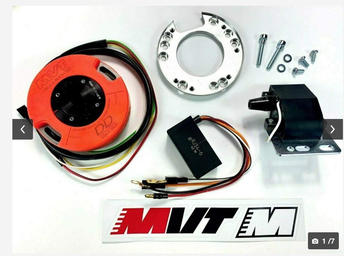

Я купил скутер Beta Trueba 50сс c установленной системой зажигания с внутренним ротором MVT как на фото. На холостом ходу не тянет даже повороты. На выходе между землёй и желтым и землей и белым проводами на холостом доходит до 6 вольт. Между желтым и белым проводом, которые идут на реле зарядки 0 вольт. После многих проб и экспериментов купил новый статор и все равно получаю на холостом 6 вольт. На больших оборотах все работает правильно. Нужно проходить техосмотр а оно не тянет даже лампочку поворота. Кто знаком с таким чудом то напишите пожалуйста. Кстати сейчас заводится мото с пол пинка и не нужно выставлять момент на искру. Вот что написано в описании чуда -- MVT 12V система зажигания с внутренним ротором DD (Digital Direct)
В отличие от других поставщиков систем зажигания с внутренним ротором, которые в основном предназначены только для гонок, испанский производитель MVT интегрировал световую / зарядную катушку. Это означает, что данная система зажигания может полностью заменить исходное зажигание и обеспечить питанием всю бортовую электронику.
Благодаря легкому внутреннему ротору двигатель намного маневреннее, намного лучше зависит от газа, а холостой ход очень стабильный. Легкий внутренний ротор намного превосходит тяжелый оригинальный ротор в 2-тактном двигателе и обеспечивает лучшую производительность при абсолютной надежности и пригодности для повседневного использования.
«Digital Direct» имеет цифровой CDI с адаптивной регулировкой угла опережения зажигания и поэтому идеально подходит для тюнингованных двигателей.
Мощность: 60 Вт
Напряжение зажигания:
макс. 42 кВ . Частота вращения: 22 000 об / мин. Объем

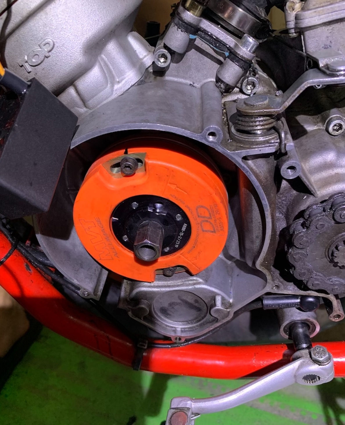

Так оно установлено на мото
Снимок экрана 2020-09-21 в 12.55.24.jpg [ 370.09 KiB | Просмотров: 12180 ]

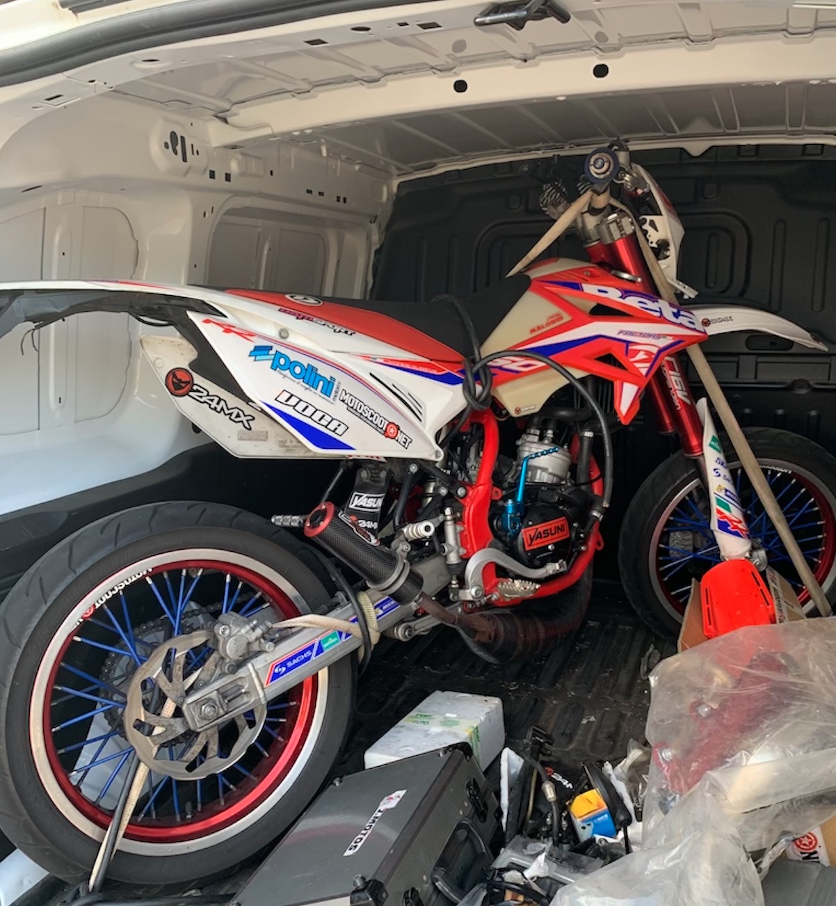

И это итальянская Beta 50cc
Снимок экрана 2020-09-21 в 12.55.40.jpg [ 375.37 KiB | Просмотров: 12180 ]

Я с таким зажиганием не сталкивался. Могу только предположить,что для него всётаки нужен аккумулятор.Зажигание и зарядка это две разные системы.
Судя по фотографии
система зажигания, производителем укомплектована а вот для бортовой сети внедрена только дополнительная катушка генератора. А значит для это системы нужен выпрямитель,а выпрямители на мото технике без аккумулятора и без нагрузки долго не работают.По этому судя по всему придётся ставить аккумулятор и ставить нагрузку или ездить с постоянно включенным светом. Как на скутерах. По законам электротехники как-то так. Удачи.
