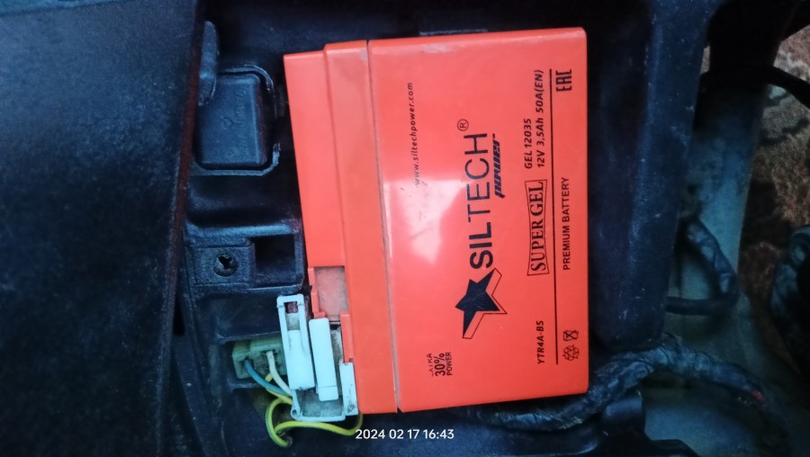

IMG20240217164355.jpg [ 82.94 KiB | Просмотров: 73893 ]
У меня стоял такой, интересуюсь можно ли установить большей ёмкости?
СообщениеДобавлено: 19 фев 2024, 08:50
Установить большой емкости можно, главное чтобы влез.

Какая полагается ёмкость АКБ на Хонда Топик Про, не знаю. Могу предположить, что 3 или 4 АЧ. Но кое-что надо учесть. Например, по мануалу Лиду 90/50 полагается аккумулятор на 3 АЧ. Но в магазинах есть только на 4. Вроде бы так даже лучше, да? Не совсем. Например, у нового китайского аккумулятора YIHUA замеры показали реальную ёмкость лишь 2,5 АЧ вместо 4 (обычное дело для Китая). Однако никаких проблем нет, и стартер работает нормально. Одного такого АКБ хватает на 3 сезона, и цена приемлемая. Откатываю уже третий YIHUA. Второе. Если ставить АКБ бОльшей ёмкости (7 вместо 3 или 4), то он скорее всего будет брать для зарядки бОльший ток, перегружая регулятор-выпрямитель, и заряжаться будет дольше. Не стоит гнаться за мифическими улучшениями, коллеги, лучше держаться стандартов производителя.
без проблем можно
