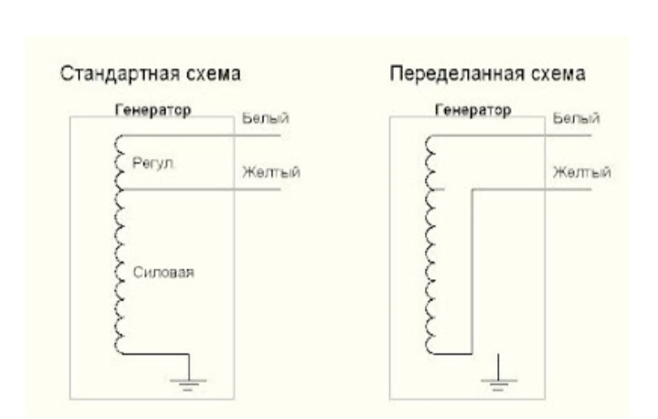

Я походу разобрался в чём причина (но это не точно, буду заниматься весной):
Осмотрел провода выходящие со статора и оказалось,что выходит всего три провода ("белый/жёлтый - зарядка,освещение","синий с полосой - датчик".
В общем эти китайцы установили генератор без зарядной катушки для коммутатора, и коммутатор соответственно поставили постоянку (DC - работающий от +/- 12вольт), а регулятор поставили не тот(маленький,он устанавливается на другой тип генератора AC) вот он с ума и сходит.
Надо будет регулятор другого типа ставить (как на Viper activ)
p/s: даже если я ошибаюсь на счёт обмоток и они соединены с массой,то просто переделаю(отсоединив жёлтый провод от середины обмоток и подсоединив к началу обмоток предварительно отсоединив обмотку от массы), регулятор уже есть, свет на ПОСТОЯНКУ уже перевёл.
Комментарий к файлу: Вот так.
