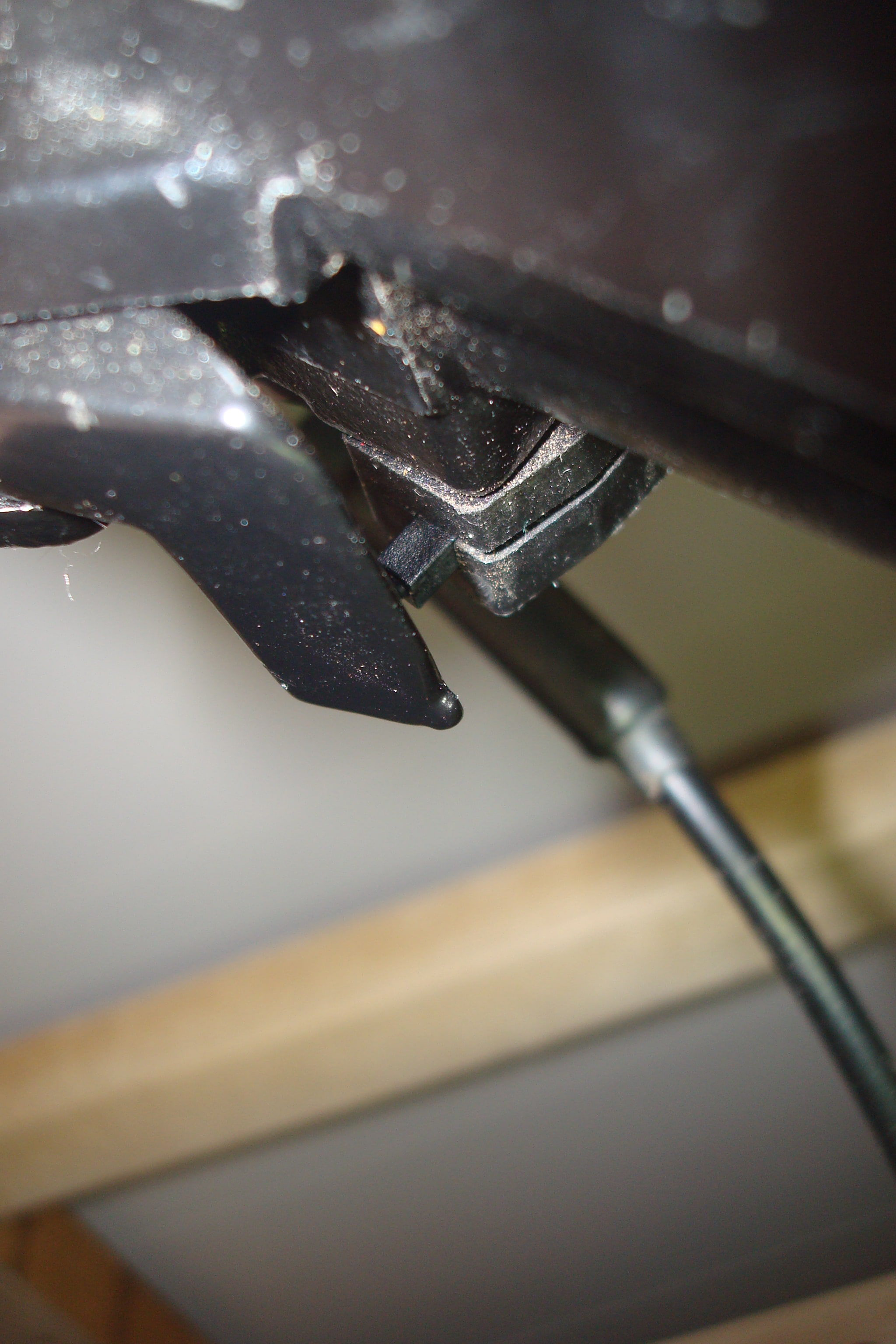

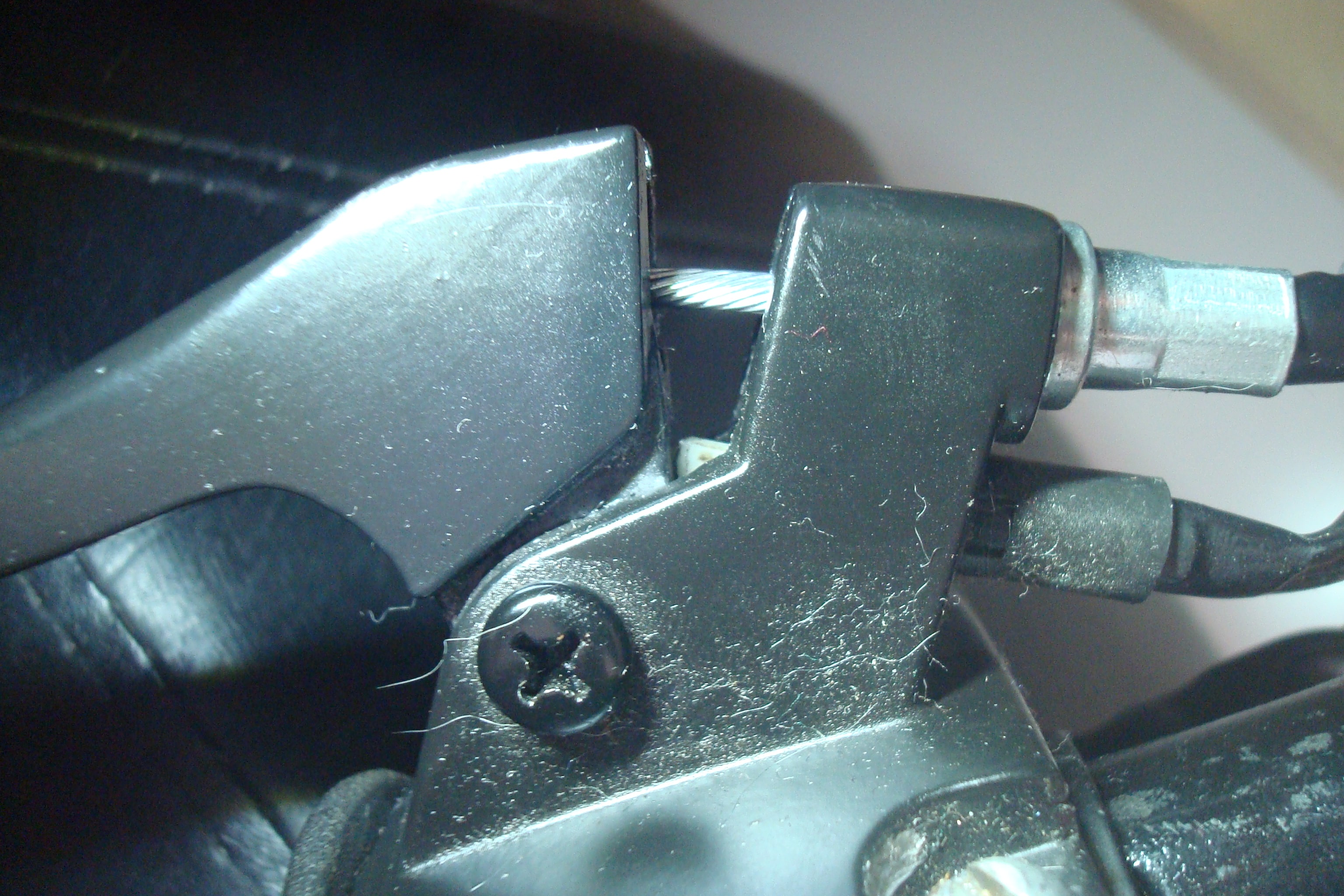

Как найти лягушку на скутере. Просто стоп сигнал всегда горит. И скутер заводиться со стартера без зажатия тормоза
СообщениеДобавлено: 19 июл 2022, 15:17
Сообщений: 208
Транспорт: BAJAJ BOXER 150 X
Пункты репутации: 378
"Лягухи" находятся в торце рычагов тормозов. Непосредственно "кнопки" как в самой системе под тросиком (фото), так и во вне (фото). В отжатом состоянии стоп горит, нажать гаснет.
DSC01287-min.JPG [ 931.77 KiB | Просмотров: 12480 ]
DSC01292-min.JPG [ 619.24 KiB | Просмотров: 12480 ]
