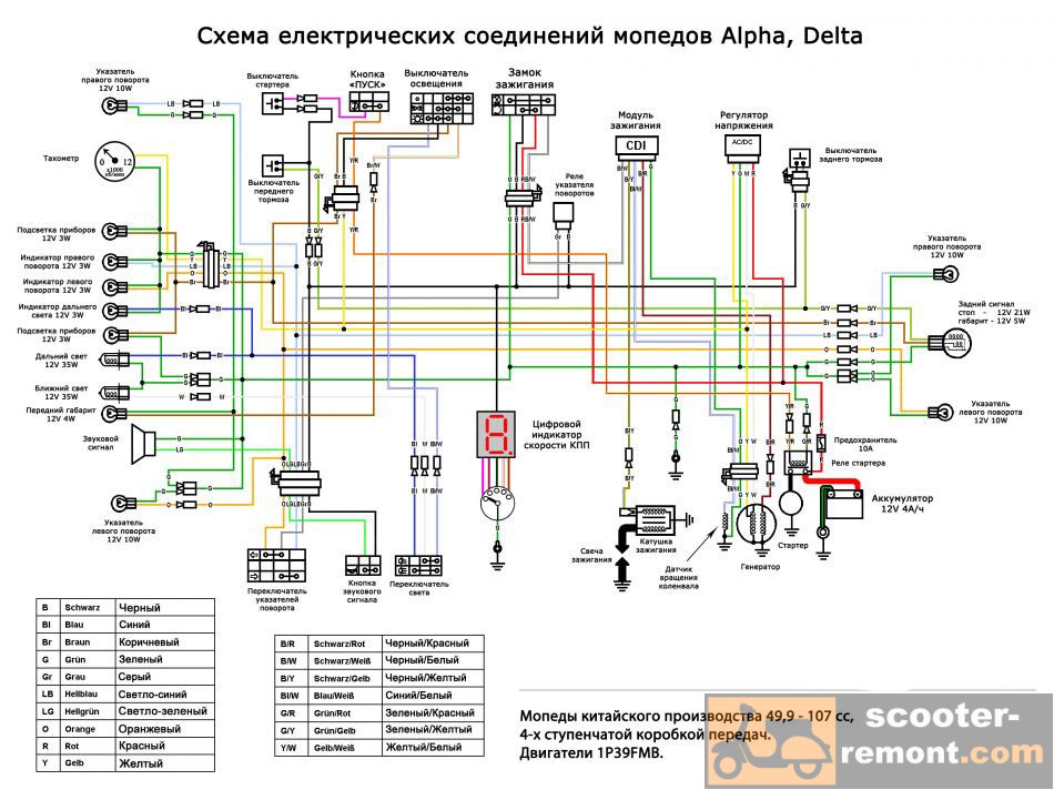

При заведённом двигателе посмотреть есть основной свет ( в фаре ) или нет . Наличие света указывает на исправность генератора . Подробно смотри схему тут http://scooter-remont.com/?p=2675 :st_ruskiy:

:ga-ze-ta; На мопеде Дельта Racer фара питается от переменного напряжения , от генератора ВОТ СХЕМА http://scooter-remont.com/?p=2675 , если тоже нет зарядки , смотри реле-регулятор ( алюминиевая ребристая коробка ) также посмотри предохранитель возле аккамулятора .

Вот схема здесь всё понятно . Здесь фара работает только тогда когда заведён двигатель . Если при включеном зажигании ( двигатель не работает не заведён ) фара работает , эта схема не подходит . Ищи в иннете.

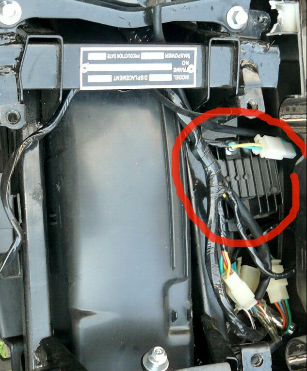

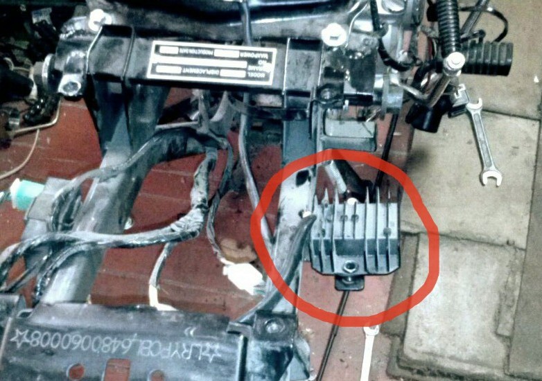

СообщениеДобавлено: 31 май 2015, 17:01
№2.jpg [ 130.89 KiB | Просмотров: 80046 ]
oleg_stos писал(а):
Дурацкая ситуация не могу найти где стоит реле регулятор на Viper Active. Подскажите кто уже снимал данный дивайс :wo_ol:
№1.jpg [ 135.68 KiB | Просмотров: 80046 ]
Думаю коменты не нужны...
