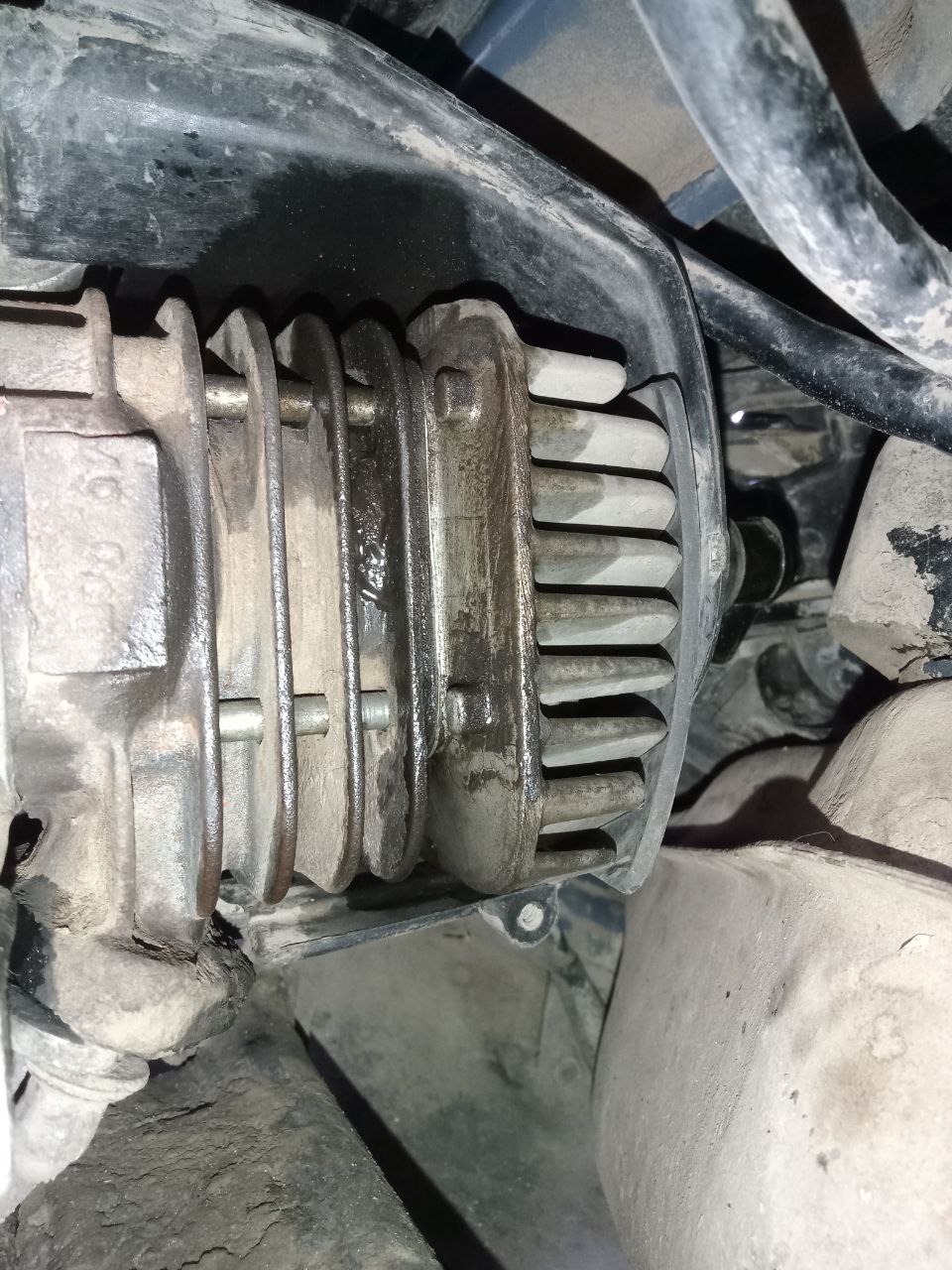

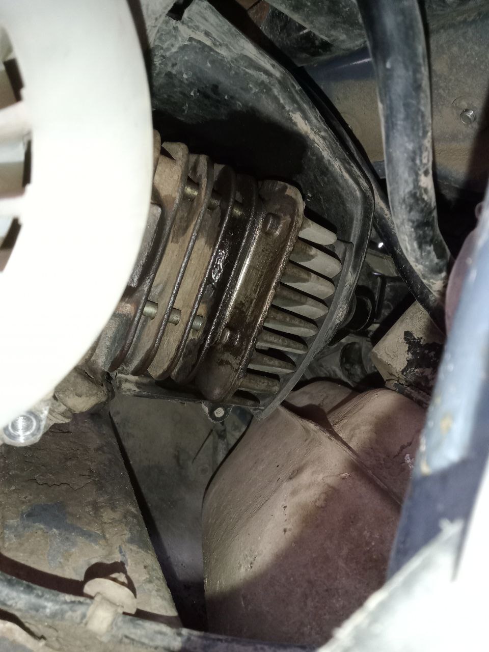

Заметил вот что - компрессию еще не измерял, но увидел, что прокладка под головкой сифонит со всех щелей, это сильно влияет на компрессию?

photo_5395658008719118494_y.jpg [ 164.21 KiB | Просмотров: 10440 ]
Комментарий к файлу: вот фото цилиндра
photo_5395777808241905743_y.jpg [ 248.08 KiB | Просмотров: 10440 ]

Конечно влияет, делает её ещё меньше.

Я вот не могу решить проблему, поставил другую прокладку, поршень стал цеплять головку, так как поршневая 65 сс а головка на 50сс, попробовал подрезать головку у того места, где бьет, всеравно не помогло. Вопрос - можно ли поставить две прокладки
