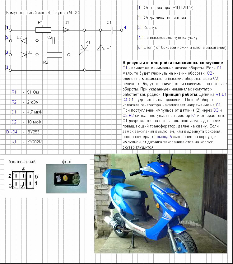

:ga-ze-ta;
Комментарий к файлу: Схема
komut.JPG [ 231.09 KiB | Просмотров: 25048 ]

Схема очень познавательна, но коммут полностью залит и нет доступа к его отдельным элементам. Как его проверить по клеммам? На каких какое сопротивление и т.д. ? Например, если мерить R1 через клеммы 1 и 4, как скажется на показаниях C1?
Ребята !!! Стоп ! Стоп ! Стоп ! :st_op:
Не путайте камутаторы между собой , на Хонда дио аф 34 , если не ошибаюсь , стоит так называемый камутатор ( DC-CDI ) т .е . он питается постоянным током от бортсети скутера . А на схеме что выложил Slaviks изоброжён камутатор (CDI) он питается переменным напряжением от отдельной катушки генератора . Между собой они не взаимозаменяемы . Хотя внешне и похожи . Проще заменить камутатор на заведомо исправный и от 34-рки Чем расковыривать пластик :ni_zia: :uch_tiv:
СообщениеДобавлено: 28 окт 2012, 22:11
Вот- тут мужичек тупо на себе проверял работу комутатора. http://dnevniki.ykt.ru/50см3/454249 (если не откроется здесь или откроется пустой - скопируй ссылку и вставь её в адресную строку браузера. Там открывается.)
Больше ничего не нашёл. Думаю: - поставить новый комут и не парится. Не такая уж дорогая штуковина. Либо спаять по схеме (в инете есть) самому.

volf писал(а):
:dr_ink: Согласен ! Подброшу репутации тебе. :st_ruskiy:
