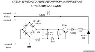

Вот схема типичного китайского реле-регулятора там на зарядку всего один диод 1N5406 , если найти в иннете характеристику всё станет ясно . добавте к этому габариты и главный свет . Как не крути . а постоянный недозаряд на лицо ( если конечно не дальнобойщик :hi_hi_hi: ) Генератор слабый на китайце . Есть информация что взамен 8 катушечного генератора ( штатног ) ставится 11 катушечный трехфазный от 150 кубового с переделкой проводки ( незначительной ) .Реле-регулятор тоже миняется . Тогда всё пучком . Найду ссылку выложу . :uch_tiv:

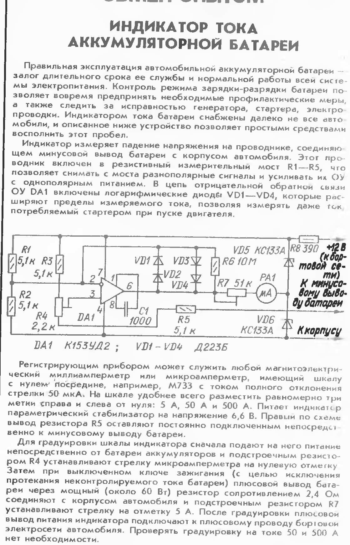

Кто то тут хотел вытащить амперметр на приборную доску. Это можно сделать. Для этого есть такая вещь как шунт. Он ставится рядом с АКМ, и от него уже тянутся тоненькие провода куда хочешь. Можно сделать электронный индикатор заряда-разряда, со светодиодами, красным-синим например.

Для тех, кто разбирается в электронике выкладываю схему индикатора тока АКБ в которой даже шунта не надо: измеряется падение напряжения на минусовом проводе АКБ.

Схему реле-регулятора я уже выкладывал . На китайских полтинниках они все однотипны . Напряжение на реле поступает переменное по жёлтому проводу . С красного через предохранитель прямо на аккамулятор . Белый провод подаётся напряжение на генератор для его регулировки при превышении предела . На регулировочных катушках создаётся встречный магнитный поток . И вся регулировка . Дёшево и сердито . Зелёный провод масса . Для выпрямления переменного напряжения китайцы используют всего один диод . :hi_hi_hi: Со схемой реле я бы не стал загоняться , хотя если есть желание попробуй . Лучше зделать по другому . Если статор восьми катушечный ( считаются все катушки ) , то его лучше заменить на 11 катушечный от 125 кубового с реле-регулятором вместе . Ротор используется от полтинника , только надо укоротить болты крепления крыльчатки ( они выступают из нутри и повредят 11 катушечный статор . Одинадцати катушечный генератор ТРЁХ ФАЗНЫЙ , жёлтые провода это фазы , с напряжением и силой тока все нормально .Реле регулятор , тоже трёх фазный. Свет и зарядка что надо . Если интересно то вот http://china-scooter.ru/forum/viewtopic.php?f=46&t=16342 :st_ruskiy:

Да , забыл чёрный провод на трёх фазном реле-регуляторе лучше подключить через замок зажигания на плюс . Что бы на него подовалось постоянное напряжение не постоянно , а только когда включено зажигание . :a_g_a:
