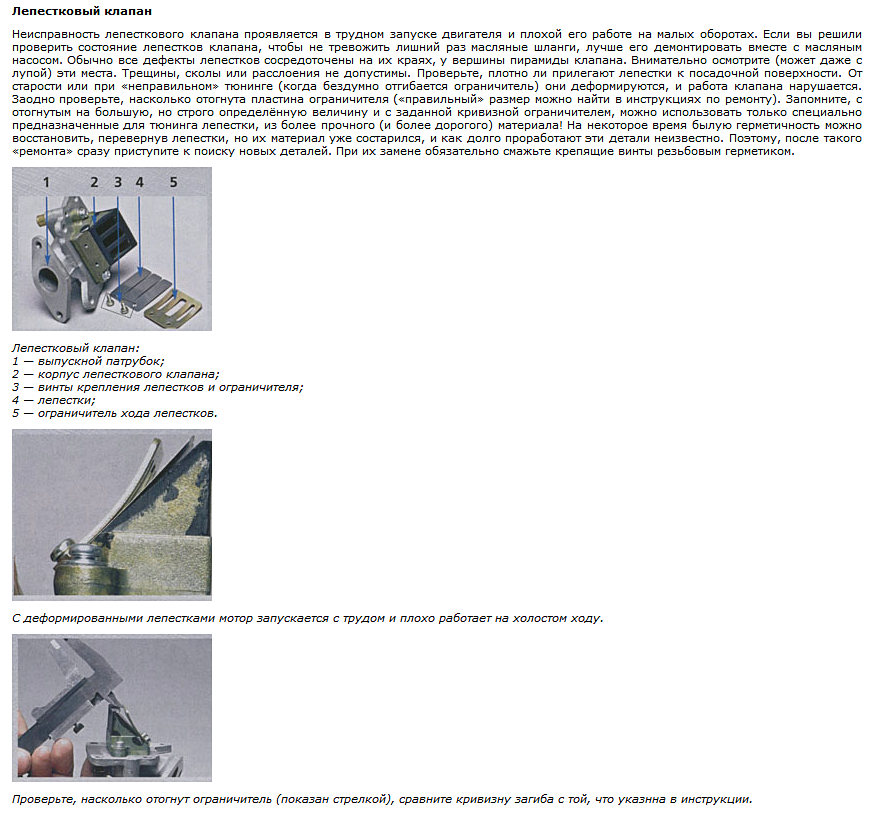

Где лепестковый клапан на 4 тактном скутере?
 Заголовок сообщения: Re: где лепестковый клапан
СообщениеДобавлено: 03 ноя 2012, 15:15
fanil писал(а):
где лепестковый клапан на 4 тактном скутере
Не ищи.Он на 2тактном
О клапане..jpg [ 195.14 KiB | Просмотров: 17474 ]

спс так значит у меня из -за мембраны в карбе бенз не идет в цилиндр а идет на воздухан
СообщениеДобавлено: 03 ноя 2012, 17:45
При любой неисправности двигатель нормально работать не будет.
