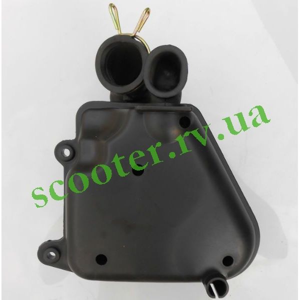

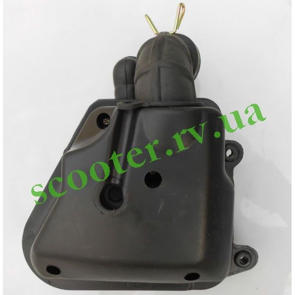

СообщениеДобавлено: 11 сен 2013, 19:16
Зарегистрирован: 09 сен 2013, 01:14
Транспорт: jamaha jog
Вот фото из интернет магазина где заказал!
