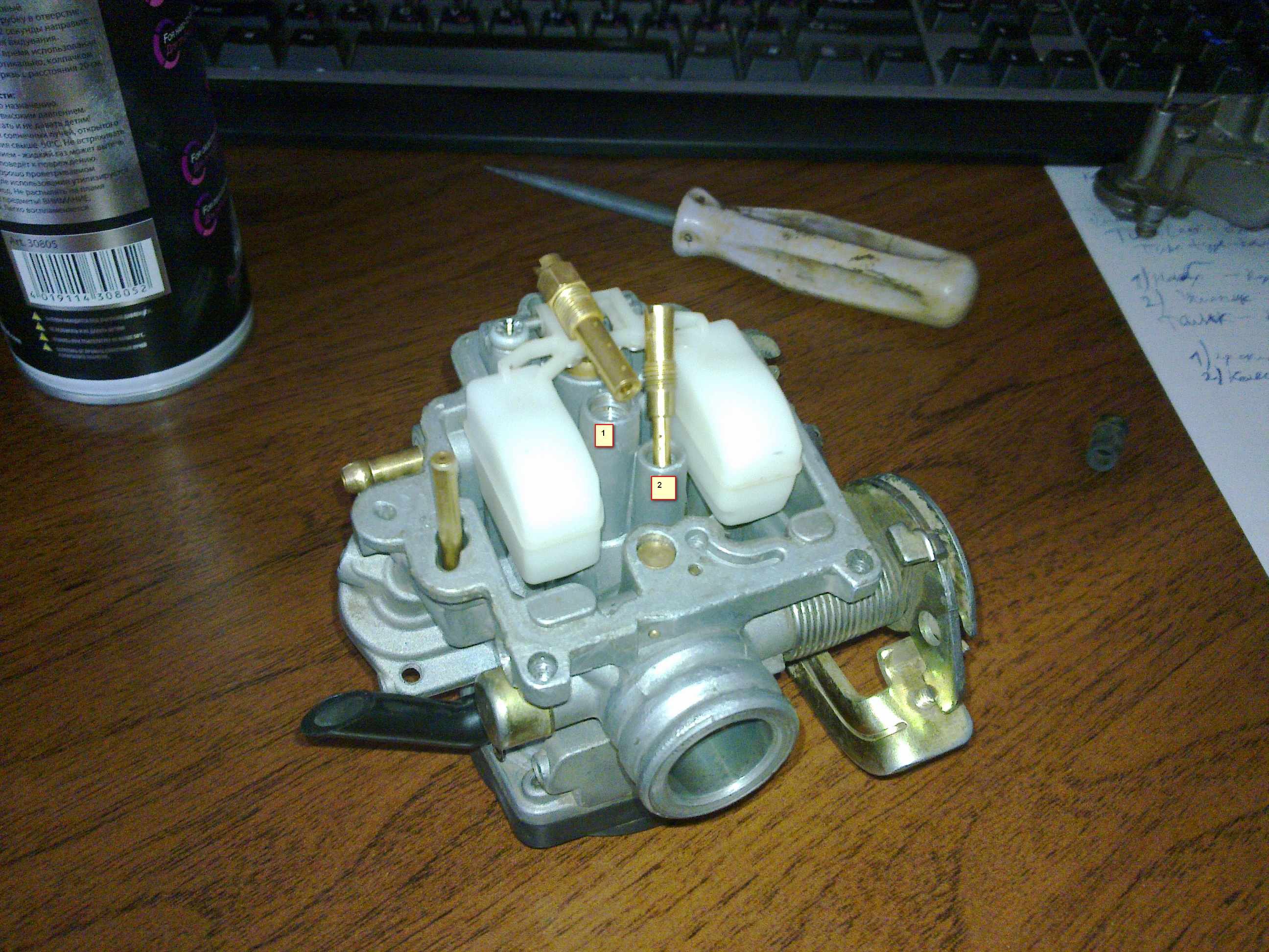

подскажите пожалуйста какой жиклер отвечает за хх и за насыщенность смеси на карбюраторе pd 19 j (двигатель 139 qmb)- 1 или 2, и как его регулировать, при закручивании жиклера хх увеличивается или наоборот?
З.Ы. на месте более толстого жиклера в карюраторе есть иголка, на месте менее тонкого иголки нет.
2806201440873.jpg [ 420.93 KiB | Просмотров: 17809 ]
 Заголовок сообщения: Re: Карбюртор PD 19 G
СообщениеДобавлено: 29 июн 2014, 18:20
-закручиванием\откручиванием жиклеров не регулируют ни чего... Они должны быть хорошо закручены, чтобы от вибрации сами не выкрутились.
-регулируют винтами регулировки качества смеси, холостого хода и поднятием или опусканием иглы... И еще подбором жиклера другого диаметра...
Читайте Форум... Не ленитесь...

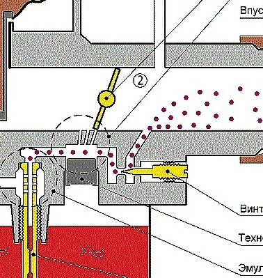

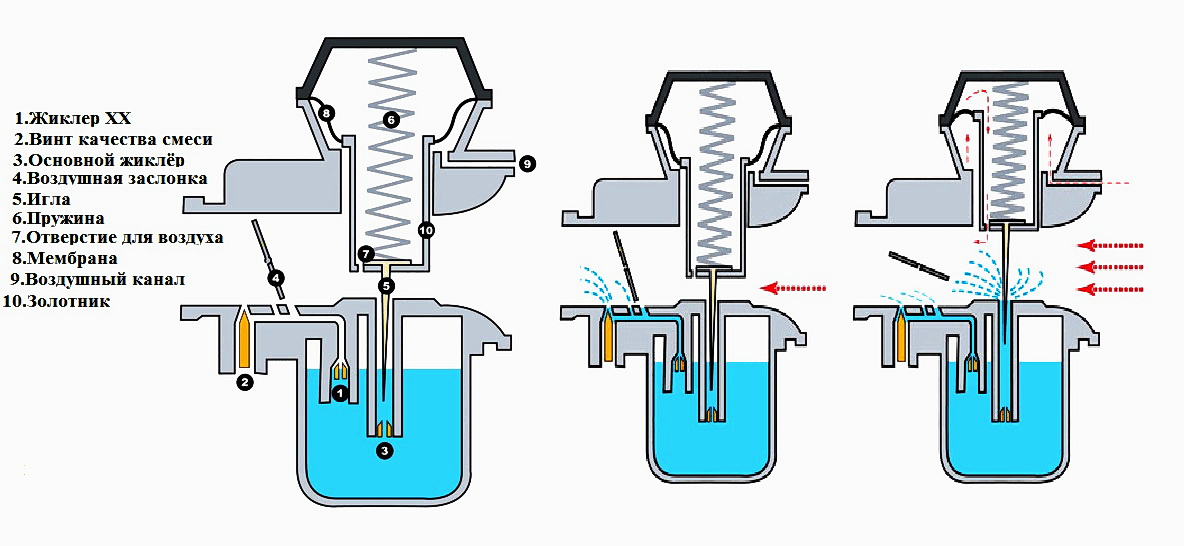

Вот любопытный эскиз карба. Посмотрите!
новый карб.jpg [ 141.03 KiB | Просмотров: 17587 ]
СообщениеДобавлено: 25 июл 2014, 23:10
Хорошая схема, правдоподобная, вот еще одна. Правда в обеих схемах одна и та же ошибка. Давайте чуть позже разберем этот вопрос, хотелось бы знать истинное положение дел...
сист. ХХ.jpg [ 75.14 KiB | Просмотров: 17553 ]
