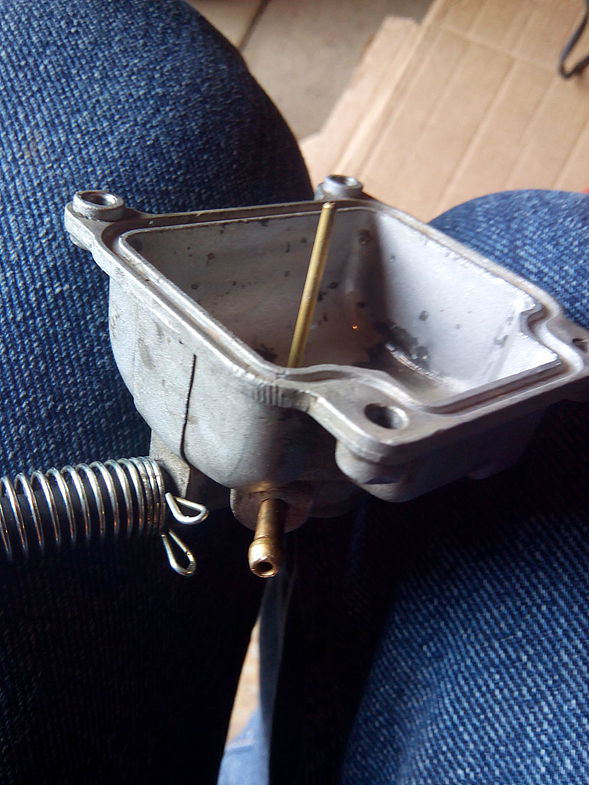

Всем привет.
Достался мне на починку китаец Vento Phantom r4i.
Начал с карба. И вот вопрос - правильно я понимаю,
что штуцер (на фото) это для слива бенза при его (бенза)
переливе в поплавковую камеру? Если да, то куда собственно
цеплять шланг? По месту ничего не нашел.
karb0011.jpg [ 88.87 KiB | Просмотров: 25490 ]

-второй конец? никуда... висит в воздухе...
Не, не про тот. Шланг который на фотке слева в пружинке - это я понял, он для слива
из камеры. Просто заткнут и висит. Я про второй штуцер. Он соединен с длинной
трубкой (вертикально на фотке). С этим что делать?
-я про него и писал... если его куда то подсоединить смысл в нем исчезнет. бензин должен сливаться. уровень выше не должен подниматься чем эта трубка... можешь опустить между картером и колесом...
Прямо на землю что-ли?! Я думал, может куда обратно в магистраль хотя бы.
Получается, что в нормальном режиме через него воздух в карб поступает,
это ничего?
это ничего?
-это же аварийка... чтоб не залило двигатель...
-так и должно быть. если не через него -то должен быть еще штуцер в верху для связи поплавковой камеры с атмосферой...

Все понял. Спасибо большое.
