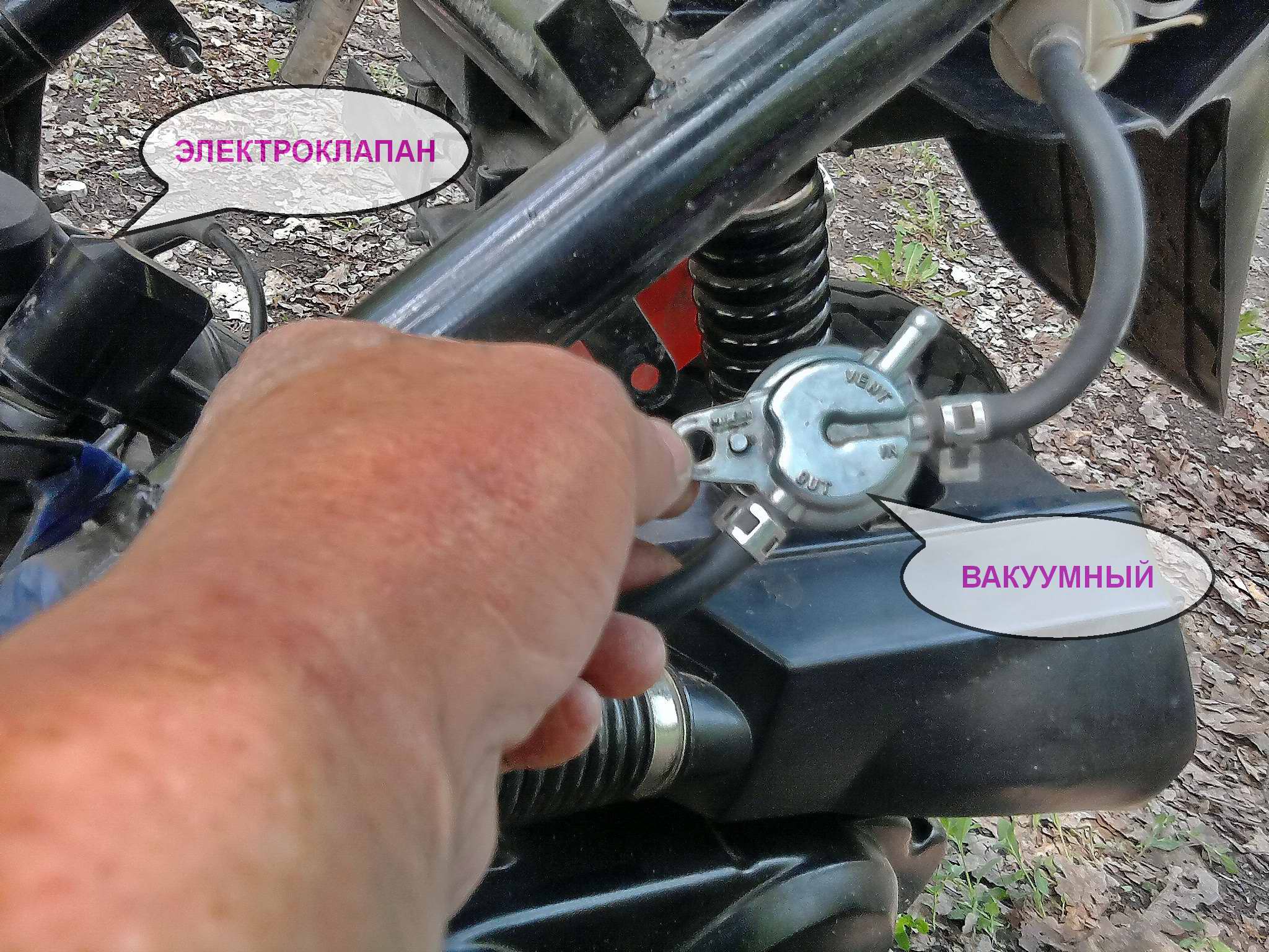

Не - а! Вакуумный клапан обеспечивает подачу бензина в карбюратор. Электроклапан( пусковой обогатитель) обогощает смесь при пуске движка.

fanil писал(а):
если ты про краник имеешь ввиду то он норм бенз к карбу идет
Клапаны_2.JPG [ 459.3 KiB | Просмотров: 122473 ]

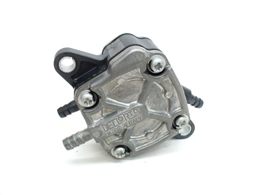

У мужики, у меня такая же фигня: течет бензин в воздухан. Я купил новый карбюратор, думал что проблема в старости первого (игла. уплотнительное кольцо на игле и т.д). Проехавшись пару километров проблема осталась-бензин все равно течет в воздухан. Вакуумный насос еще древний, разборной, и я грешу на него. Можно ли заменить его на более совершенную модель которые выпускаются именно сейчас?
Помоему это тот же вакуумный кран а не насос . Только стоит не на бензобаке а на топливопроводе ( на шланжике подачи топлива ) . Если течёт бензин в воздухан ,сначало смотри запорную иглу на попловках , да и их проверить не мешало бы ( герметичность , уровень топлива ) . Она должна перекрывать подачу топлива сверх уровня , не зависимо открыт кран ( вакуумный ) или пропускает . И недопускать перелива , выше положеногоуровня . А если насамом кране мембране хана , это видно сразу достаточно снять шланжик который подсоединяется к впускному патрубку ( между карбюратором и цилиндром ) . С него будет течь бензин .

berestovsky ...... Вакуумный насос еще древний, разборной, и я грешу на него......
На Минт верхнее расположение топливного бака и насос там не требуется. Ты показал одну из моделей вакумного крана. Они мне кажется все разборные и подлежат ремонту. Основная неисправность - прободение(разрыв) диафрагмы, основного рабочего органа.
Это сразу определишь если снимешь шланг с соска, который на крышке вакумного крана. На твоей увртинке он на переднем плане и более светлый. Если с этого соска бензин не течёт, то тогда смотри запорную иглу в поплавковой камере и проверь и сам поплавок. Они тоже бывает дырявятся и не работают...

Спасибо, я как только проверю-сразу постараюсь написать. Знаю только одно: когда я снимаю с карбюратора шланг по которому поступает топливо в карбюратор, из него на прямую течет бензин. По моему. такого быть не должно. И [i]карбюратор новый, а течет топливо в фильтр как и на старом[/i]... :nez-nayu: :nez-nayu: :nez-nayu:
СообщениеДобавлено: 04 дек 2012, 21:39
Сообщений: 218
Транспорт: JIALING JL50QT-16
Пункты репутации: 341
Вся причина в нём .
