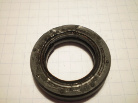

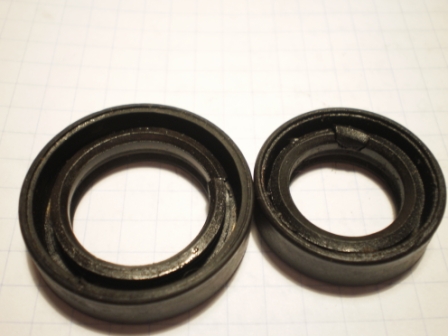

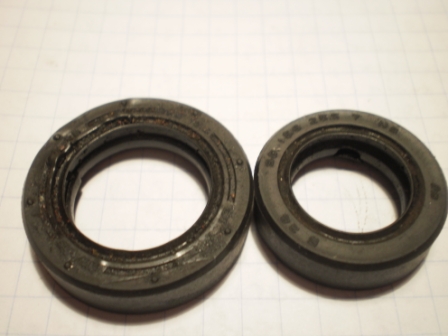

Здравствуйте дорогие форумчане, вот такая проблема ,не могу никак найти по магазинам сальники на скутер (honda giorno), и на одном из них не видно номерков , или просто я их не вижу ,хочу заказать в интернете. подскажите размеры или нумерацию по каким их можно найти. вот фото

ну напиши все цифры что видишь... или померь штангелем наружный Ф, внутренний Ф, ширину...
еще точней -замерь посадочное в картере и на колене... результаты сюда... попробуем помочь...

разобрал надписи на сальниках пишу все что тут есть: Большой - А 28 . 50 19,4. 31 7. NS
Маленький - E 28 .SD 15,6 26,5. 7 NS

Дио 27, 28 ZX (толстый вал, цапфа 14 мм, гайка на 17)
Дио 34, 35 SR & ZX c двигателем модификации GBLK (впускной патрубок прикручивается на 3 болта)
Сальники:
15.6*25.5*7 со стороны генератора -у тебя написано 26.5
19.4*31*7 со стороны вариатора
-берешь набор на 34, 35, ZX и все...

Спасибо большое las , очень помог, уже заказываю :)
