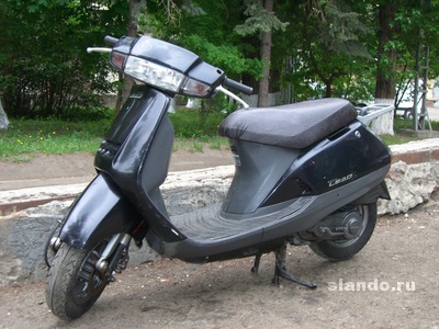

Здравствуйте граждане скутеристы. Совсем недавно стал обладателем японского чуда HONDA LEAD 50, купил сей аппарат с диагнозом "не заводится" на 3 тысячи рублей. Скутер не разбитый в хорошем внешнем состоянии, пробег составляет 7500 км. Я в своей жизни купил первый раз японский скутер, из за интереса покопаться в этой техники и так если оживет пусть стоит, за пивом ездить)))). В общем достался он мне со сломанным колючем и открыл все бардачки только у себя в гараже, обнаружил отсутствие аккумулятора.В этой теме буду задавать вопросы возникшие в процессе ремонта и доводки техники "до ума", буду благодарен за помощь и подсказки. И так, на данный момент нужна схема электрооборудования, подскажите ссылками или на словах какой акб устанавливается на сей аппарат (гуглил ничего конкретного не нашел), так как скутер достался без документов подскажите какие с ним доки были при покупке. Пока все вопросы которые появились за пару дней, спасибо за ответы!

вот такой как на фото, по поводу двигателя незнаю где посмотреть. Сегодня я его завел, вопрос по проводке отпадает нашел на форуме, по поводу акб клеммы скорее всего 4х амперник (ш110 в90 г80) вопрос по поводу доков остался открытым и еще пару вопросов, где написана модель двигателя, где номера выбиты?

-АФ-20... с зади возле крепления аморта на крышке редуктора... доков может и небыло... пишешь № рамы... двигателя... от руки составляешь бумажку указав фамилию и т.д. идешь заверяешь...
