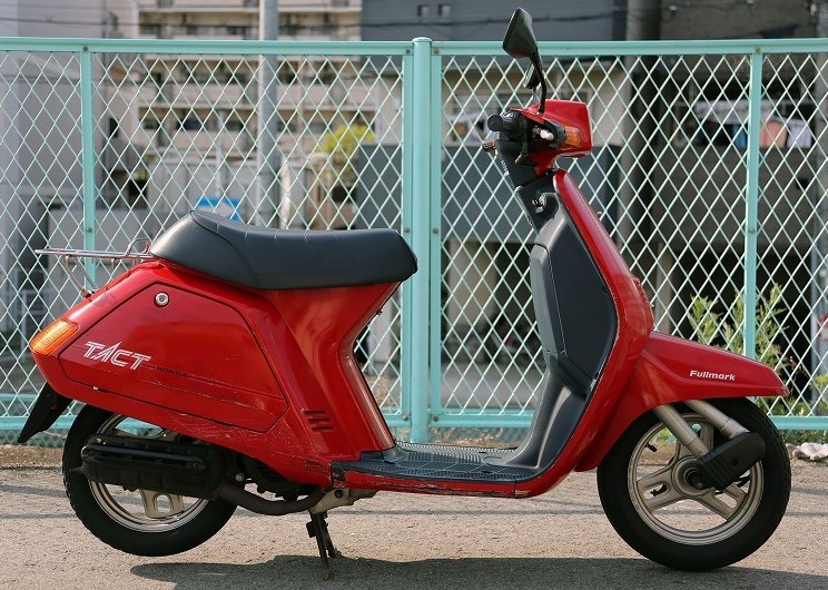

Тема владельцев скутера Honda Tact Fullmark AF09. Делимся информацией и мнениями о ремонте, эксплуатации, обслуживанию, восстановлению данного аппарата.
Мануалы для Honda Tact Fullmark AF09 также выкладываем в этой теме.
Tact Fullmark AF09.jpg [ 161.19 KiB | Просмотров: 37096 ]
Технические характеристики:
Модель: Tact Fullmark
Год начала выпуска: 1987
Длина: 1655 мм.
Высота: 1010 мм.
База: 1160 мм.
Объем двигателя: 49 см3.
Диаметр и ход поршня: -
Максимальная мощность: 5.8 л.с. при 6500 об.мин.
Крутящий момент: 0.66 кГм при 6000 об.мин.
Объем бензобака: 4,6 л.
Расход топлива: 1,33 л./100 км. (при 30 км.ч.)
Тип тормозов: все барабанные
Масса: 65 кг.
Модель: Tact Fullmark S
Год начала выпуска: 1986
Длина: 1600 мм.
Высота: 980 мм.
Максимальная мощность: 5.4 л.с. при 6500 об.мин.
Крутящий момент: 0.62 кГм при 6000 об.мин.
Объем бензобака: 4,0 л.
Объем маслобака: 0,8 л.
Расход топлива: 1,28 л./100 км. (при 30 км.ч.)
Масса: 61 кг.
Размер переднего колеса: 80/90-10
Размер заднего колеса: 80/90-10
