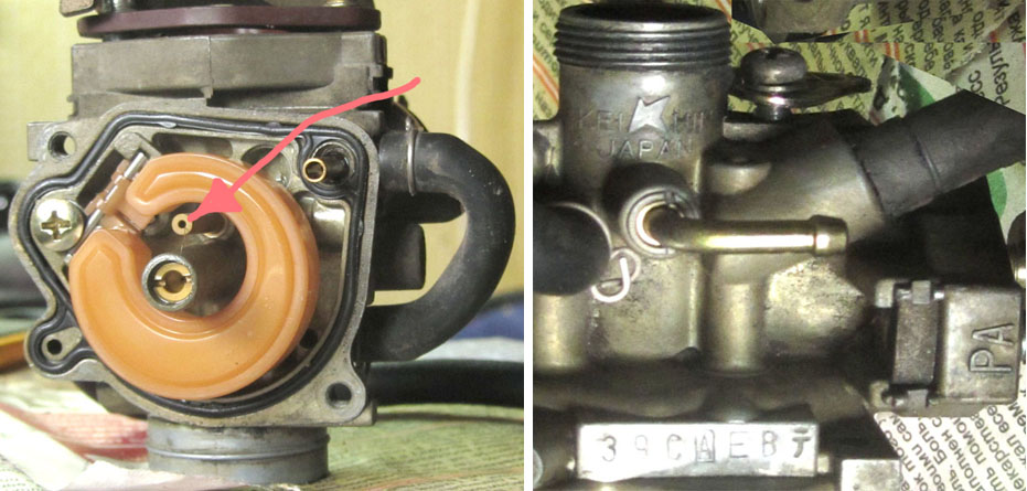

Подскажите - стрелка на жиклёр хх указывает? Он должен быть сквозным? Должна через него проволочка проходить для прочистки?

-верно указывает.
-должен быть сквозным.
-проволочкой нельзя чистить -для этого есть спрэй...

Он на резьбе? Как его вытащить? Шлицов нигде не видно на нём...

-он запрессован... зачем вытаскивать?

Разве он не входит в ремкомплект и не меняется? Странно... Как-то он серьёзно забит у меня...

-именно на этой модели карба -нет...
