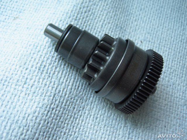

купил недавно убитый Honda Dio 28 двиг AF18
нет бендикса, поискал в моем городе ничего не нашел на мой мотор

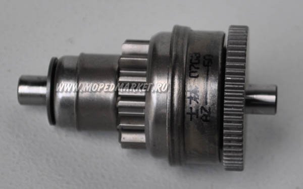

есть очень похожие бендиксы на Suzuki AG50 и Lets
по картинкам ну очень похожие бендиксы как родные ,но вот в магазине не дают померять на реальном мопеде
так вот вопрос
может кто сказать подходят они на мой мотор или нет?
вот мой
my09.jpg [ 61.49 KiB | Просмотров: 2788 ]
вот сузучий
su09.jpg [ 28.67 KiB | Просмотров: 2788 ]

:-( Просто замерить(найди поломаный бендикс у тех . кто занимается ремонтом скутов) штангелем размеры, сравни все диаметры и количество зубьев на выдвижном храповике. Назначение бендикса одинаково, и при соответствии размеров,не ошибешься. Всё на бумажку и со штангелем в магазин!
СообщениеДобавлено: 06 ноя 2015, 17:00
-не подойдет... разные диаметры большой шестерни с мелким зубом...
-еще и у хонд есть бендиксы со старых моделей вращение в другую сторону... кто то завез на рынок-продают... отправлял клиента на рынок сдать назад -не взяли...

да данные я на свой нашел
вот кому если пригодится
Спецификация:
Число зубцов (большой зуб): 14
Число зубцов (Малый зуб): 65
Наружный диаметр (большой зуб): 28.25
Наружный диаметр (Малый зуб): 40 мм
Длина вала: 70.25 мм
Наружный диаметр (вал): 8 мм
