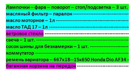

Недавно приобрел б/у скутер Honda Dio AF34, скутер на первый взгляд исправный, ну и пока его не
будешь использовать трудно заметить - увидеть "косяки" - неисправности. Скутеру около 20-ти лет.
Смог пока определить что задний амортизатор - слабоват - пробивает, - заказал новый.
Накидал список, что нужно купить - приобрести, -
зеленым - в первую очередь
синим - во вторую очередь
розовым - можно брать, а можно и не брать.
Подскажите что не хватает в моём списке, и что надо обязательно в первую очередь.
Комментарий к файлу: мой список

А откуда нам знать-какие у твоего косяки ? Покатайся, и сам определись, что нуждается в замене.
Ну, а в профилактических целях можно и пол. скутера заменить.
Мое мнение после приобретения б\у скутера , нужно все разбирать оценивать износ, чистить, смазывать.(если собрался ездить на нем, а не перепродавать) При этом и обнаружишь все косяки.
Такой скутер, да еще и с вариатором у меня - первый, были наши отечественные велосипеды с мотором и мотоциклы, там на них я примерно знал что надо иметь в запасе - на мопеде - конденсатор, магнето, и запасную свечку, на мотоцикле - конденсатор, свечу, можно было еще возить с собой б/ушную цепь, на случай доехать до дома.
А здесь техника не знакомая, вот я и спросил. И к тому же я подумал - пока не настал сезон, заказать что то, а то почта-России сами знаете как работает, а в сезон остаться без техники на время доставки запасной детали как то не айс.
Коммутатор - часто ли он перегорает? - и я не знаю, и так далее, вот потому и спрашиваю. Эта Хонда мне не знакома.

-масло 2т хорошее -2-3л.
-тад у любого водителя спроси 100г. менять 1 раз в 2-3 сезона...
-комут и сосок совсем лишние...
ремень смотреть...
ремень смотреть...
Моторное масло уже прикупил - MOTUL 2T, а про ТАД 17 меня отругали на другом форуме, говорят лей хорошее масло, "завоет" редуктор, мол будешь знать тогда. Я то и хотел лить Motul Gear Competition W 80/90, а насмотревшись роликов на ютубе, там один спец, по отзывам не плохой спец, заявил - в редуктор не заморачивайтесь что лить, лейте наше ТАД 17, вот я и повёлся.

-по редуктору -лить можно: ТАД17\ТАП16\любое W 80/90\ дикстрон...
а вот с роликами -осторожнее...
Во блин, только вспомнил, у меня была машинка Seat Arosa, в том году продал, а я добавлял масло в коробку,
гнало через сальник, у меня в гараже осталось масло TOTAL 75W80 , я думаю не хуже ТАД 17 - будет?

Смотреть, как заводится, как едет, динамика разгона, звуки посторонние при работе мотора...может подшипники коленвала с сальниками заменить, а может и нет. Ремень-естественно, правильно ребята сказали. Цпг и тд.. Вопрос размытый очень.

После покупки своей дио 27, например, я ее полностью разобрал, купил подшипники, комплект прокладок, передние и задний амортзатор, цпг, колесную камеру, обшил у мастера сидение, клюв б/у на разборке, промерил ремень- еще походит.....много чего купил сразу, но и скутер я забрал за 2000 р. Не на ходу естественно, но комплектный. Поэтому варианты разные могут ыть по запчастям и расходникам.
