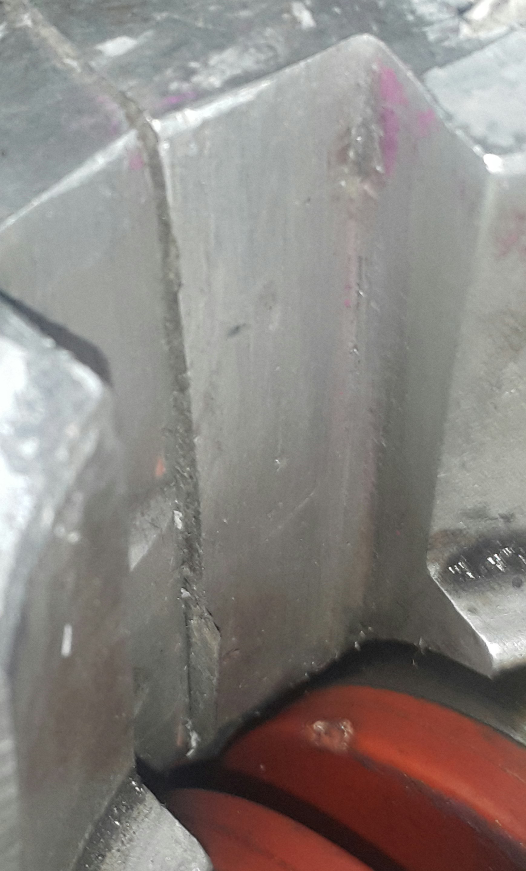

Это герметик просто так отсвечивает там гладко. Если пилен то какой подбирать?

Вот почистил получше
2016-12-06 21.42.55.jpg [ 601.94 KiB | Просмотров: 6058 ]
 Заголовок сообщения: Re: Подбор ЦПГ для двигателя AF-18E
СообщениеДобавлено: 06 дек 2016, 17:46
-это герметик... и тень от него...

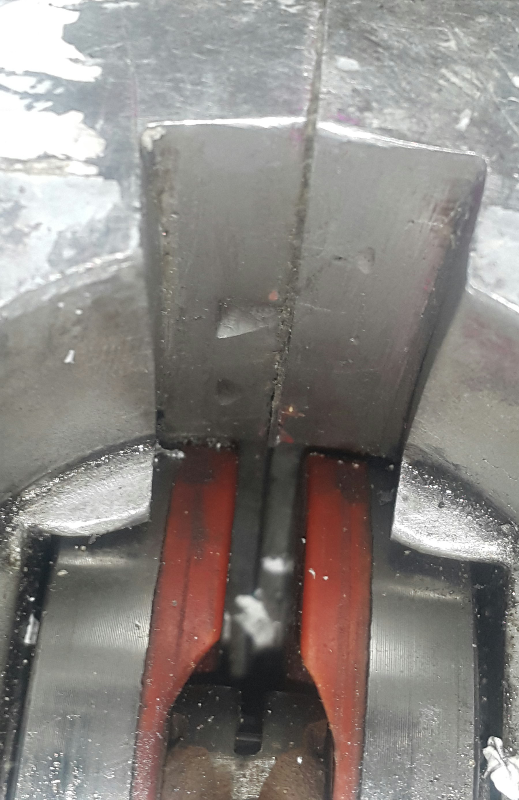

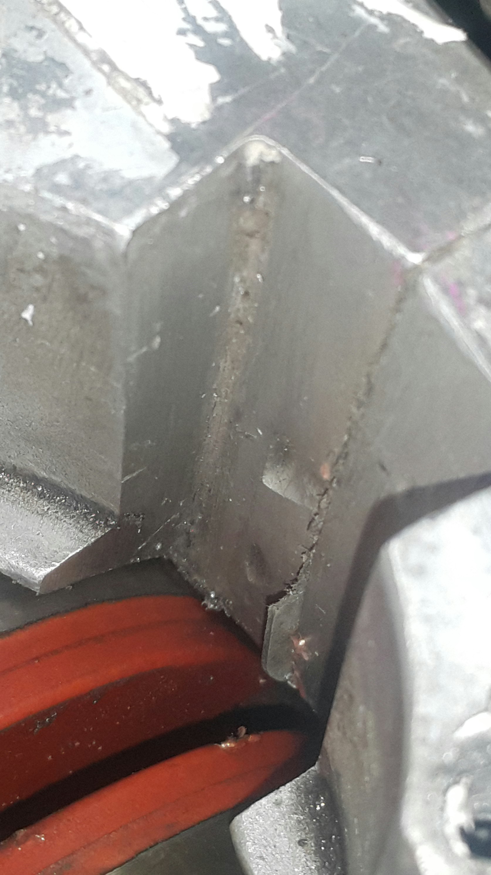

Вот под разными углами
СообщениеДобавлено: 06 дек 2016, 17:51
-только тюн... делаешь типа прокладки на твердой бумаге внутренние ребра картера... и с этим ходишь... меряешь по рынку... у какого перекроет... спрашиваешь дио-50 на аф-18... диаметр 43\44 ну крайний случай 47мм...

А это нормально что так тюнили? Я просто новечок в таких вопросах.
СообщениеДобавлено: 07 дек 2016, 03:48
Зарегистрирован: 03 дек 2016, 05:30
Сообщений: 20
Транспорт: honda dio 18
Вроде посмотрел несколько видео возможно была переделка для Hi-PER? как вы думаете?
СообщениеДобавлено: 07 дек 2016, 04:20
-обычно запил делается под конкретную цпг... берется цилиндр... прорисовывается не совпадения с картером и подгоняется... а что там стояло -одному богу известно...

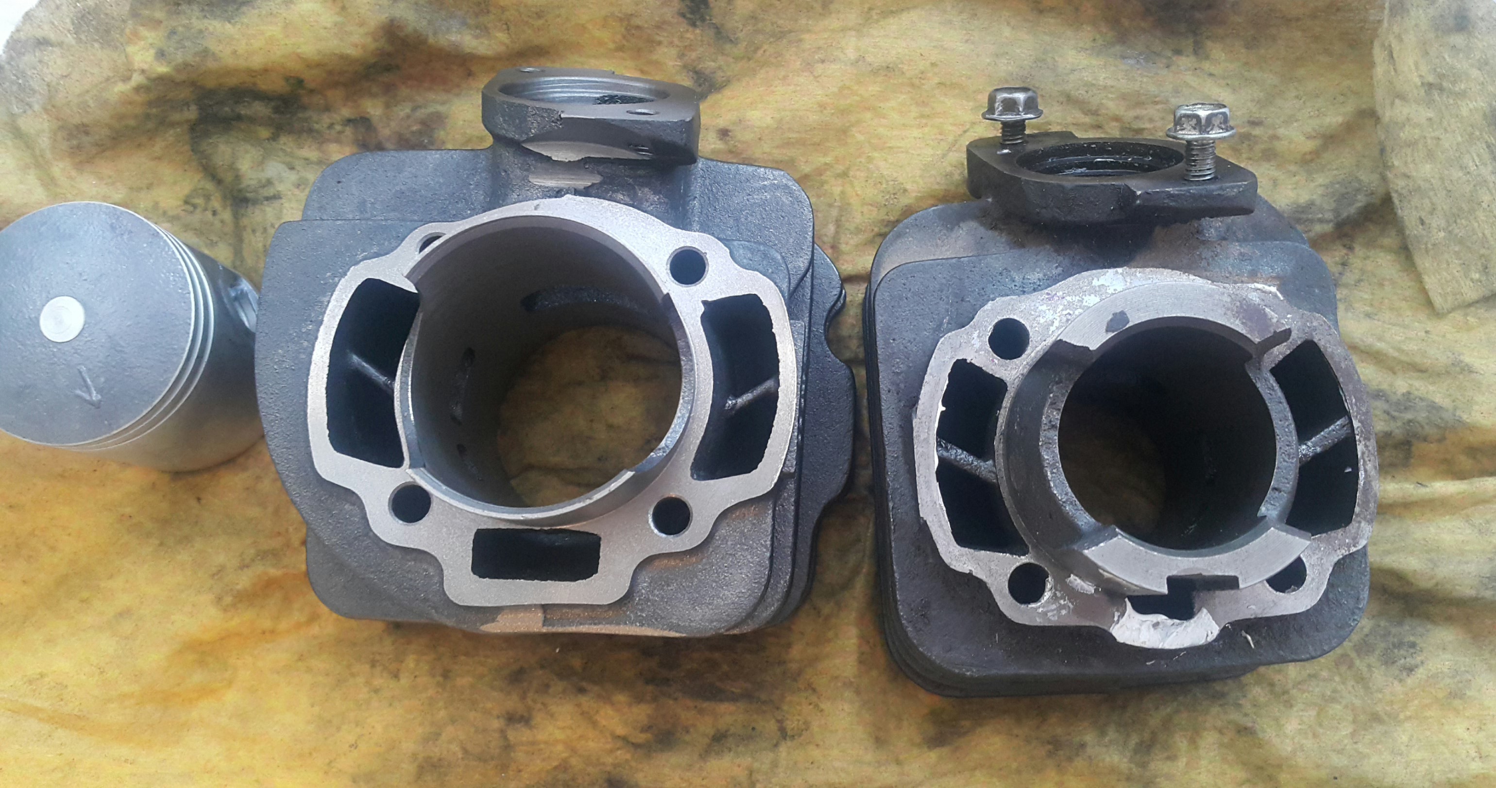

Может кому поможет.
Подобрал оказалась на 90 кубов ЦПГ
СообщениеДобавлено: 09 дек 2016, 12:54
-да она и на 68сс ф 44мм этой же фирмы подошла бы...
по чем взял? какая фирма? фото коробки... как по качеству...

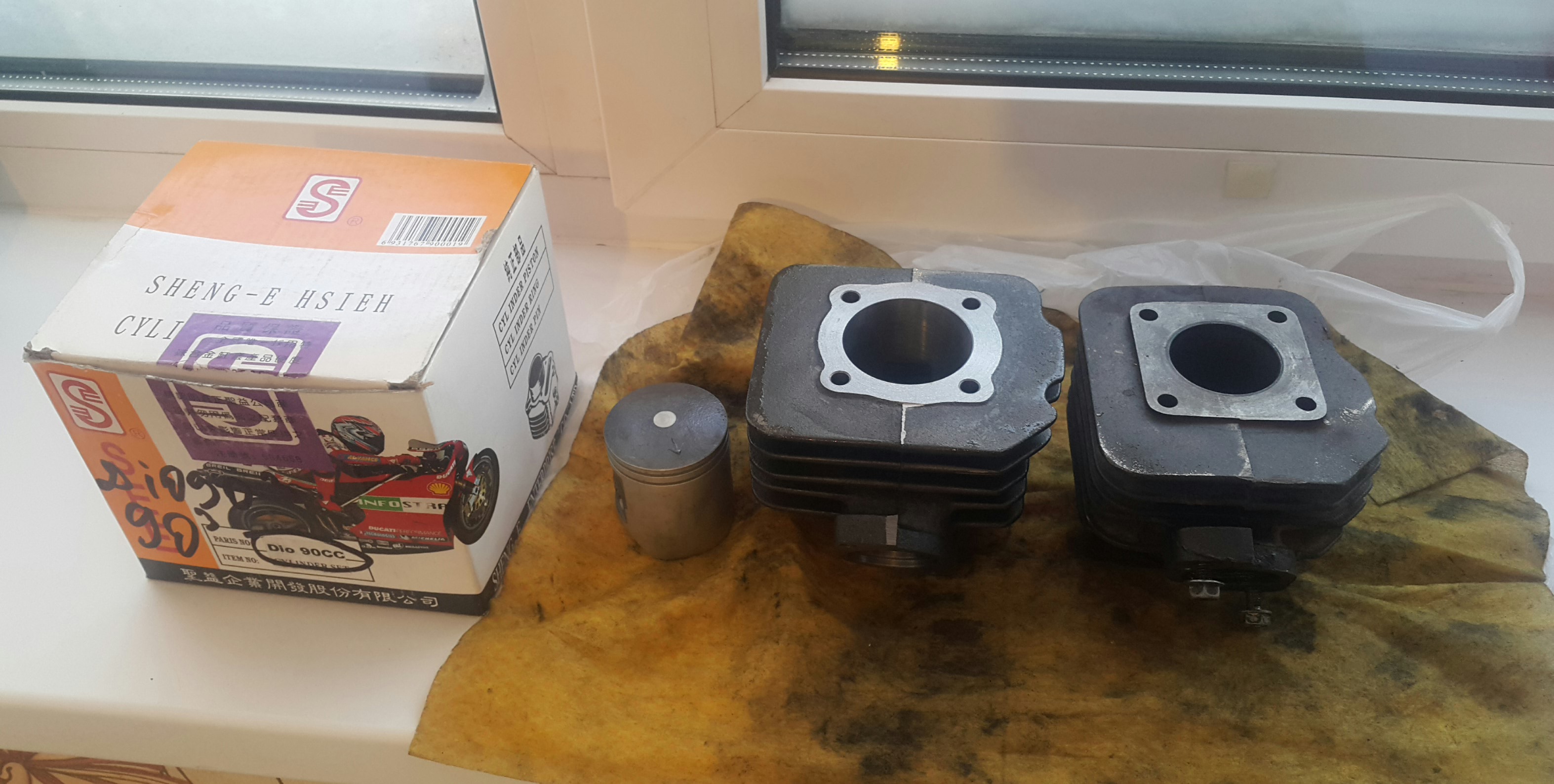

2700р. Взял фотку позже выложу. Покачеству вроде норм но я не профи.

Вроде на 68 подовали она на стандарт без расточки картера. У них одной фирмы.
