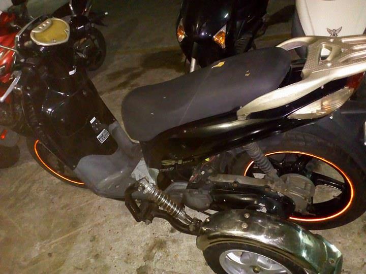

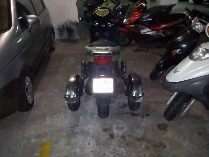

Где у этого скутера находится свеча, только можно с описанием, что и где нужно открутить. Вымыли на мойке, теперь с трудом заводится, сегодня вообще не смогла(( Живу во Вьетнаме, на данный момент больше некому помочь(
17474701_1278518628850312_879175784_n.jpg [ 55.8 KiB | Просмотров: 4054 ]
17555514_1278518622183646_1014906191_n.jpg [ 43.04 KiB | Просмотров: 4054 ]
СообщениеДобавлено: 26 мар 2017, 20:09

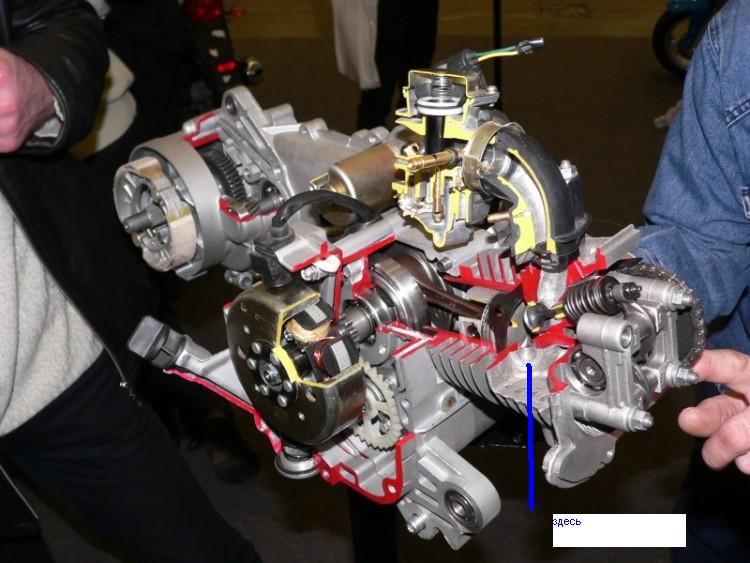

по таким фото нельзя объяснить где свеча.
где свеча.jpg [ 62.49 KiB | Просмотров: 4051 ]
и еще. обратите внимание на состояние воздушного фильтра. скорей всего в него вода попала.

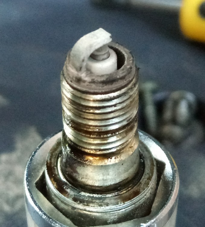

Ну раз вы тут про свечи, то я тоже спрошу совета у специалистов.
У меня как раз точно такойже вопрос по такой же хонде (только конечно без этих чудаковатых колес по бокам)
Что можно сказать по внешнему виду этой свечи о составе смеси?
Spark2.jpg [ 121.12 KiB | Просмотров: 3833 ]
СообщениеДобавлено: 05 авг 2017, 23:03
Сообщений: 153
Транспорт: patron150-t2
afch, смесь гарантированно бедная. Ищи подсосы воздуха, проверяй поступление бензина и уровень,меняй топливный фильтр.
СообщениеДобавлено: 07 авг 2017, 01:15
Сообщений: 153
С такой свечой ездить нельзя. Особенно в жару. Угробишь мотор.
